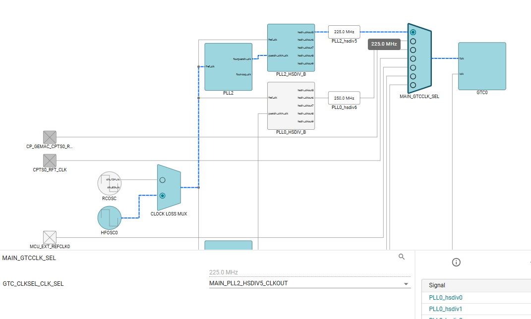

    尝试了 GTC 并发现它在某个 200MHz 时钟 (MAIN_PLL2_HSDIV5_CLKOUT) 下运行。
    我可以看到 MAIN_PLL2_HSDIV5_CLKOUT 提供 225MHz 时钟。 请参阅下图。

    [引述 userid=“16414" url="“ url="~“~/support/processors-group/processors/f/processors-forum/1599039/am6442-am6442-r5f-performance---half-of-am3559/6223174
    [/报价]
    图像似乎来自时钟配置工具、在哪里可以找到? (我记得,有一个。)
    在 r5fss0-1 中配置并编程 GTC 后、我会测量 200 和 225MHz、具体取决于 r5fss0-0 是否正在运行。 r5fss0-0 中的某项内容似乎会改变 PLL、是否知道如何找出? (LWIP/USB?)
    详情见下文。

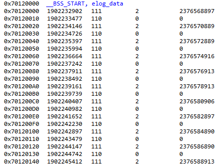

    GTC 测量:
      通过 GPIO 结束时、事件“111"会“会以 10us 的周期从 FPGA 触发的 ISR 记录 ECAP(第 1 列、如果由 r5fss0-1 启动)和 GTC(最后两列)。 计算出 10 个事件之间的差值(100us = 12500 / 20000 / 22500 个计数)。
    >> 2376588913 - 2376568897 = 20016
    >> 1902245412 - 1902232902 = 12510
    >> 3704199704 - 3704177207 = 22497
    图像似乎来自时钟配置工具、从哪里可以找到? (我记得,有一个。)[/报价]
      有关时钟树工具、请参阅 dev.ti.com/.../
      如需了解在每个 Sitara SOC 上进行开发所需的所有工具、请参阅 www.ti.com/.../spradr2.pdf。
    在 r5fss0-1 中配置并编程 GTC 后、我将测量 200 和 225MHz、具体取决于 r5fss0-0 是否正在运行。 r5fss0-0 中的某项内容似乎会改变 PLL、是否知道如何找出? (LWIP / USB?)
    不建议更改 PLL、因为 PLL 的此输出将进入不同的 IP 并会影响功能。

    事件'111'会 在 通过 GPIO 结束时从 FPGA 触发的 ISR 记录 ECAP(第 1 列、如果由 r5fss0-1 启动)和 GTC(最后两列)、周期为 10us。 计算出的 10 个事件之间的差值(100us = 12500 / 20000 / 22500 个计数)。
    你能详细说明一下上述情况吗? 我不明白这里的测试。
    此外、您分享的之前应用会使用一些数学计算、而不是 ePWM。 该基准是否未被使用?
