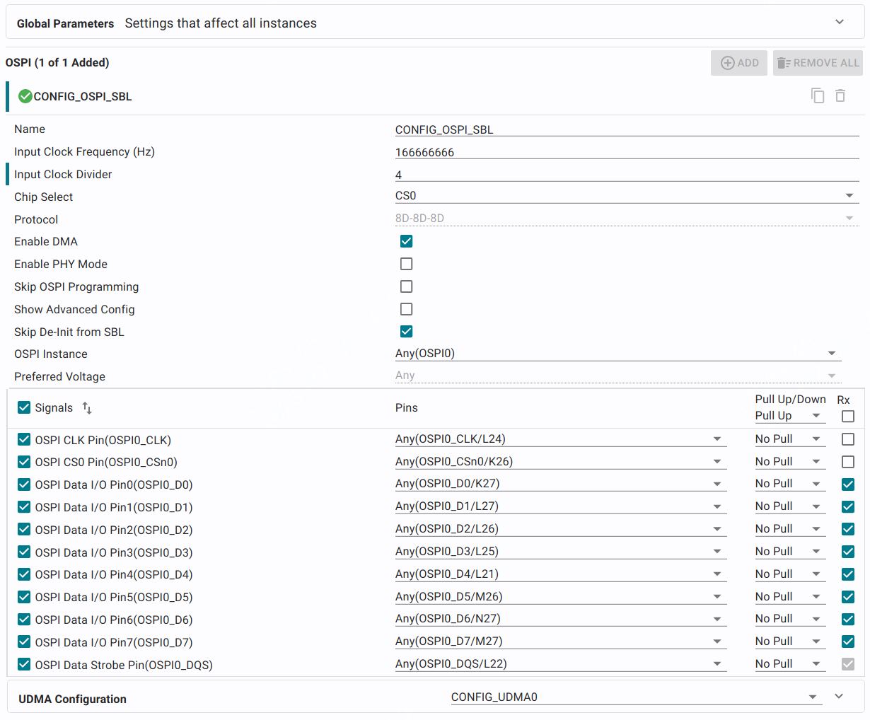

TDA4VEN_J722S 用于通过 OSPI 与 NOR 闪存进行通信。 最初、该程序在 EVM 板上运行、并且在 SysConfig 中启用了 PHY。 SBL 可以成功完成调优过程、正常加载应用映像、并且 OSPI 时钟设置为 166MHz。 但是、当 SBL 在我们的定制工程板上运行并且在 SysConfig 中启用了 PHY 时、程序会在 OSPI_phyTuneDDR 函数处停止、并且无法通过调优过程、从而导致加载 appimage 失败。 在本例中、获得的 OSPI 时钟仅为 41MHz。

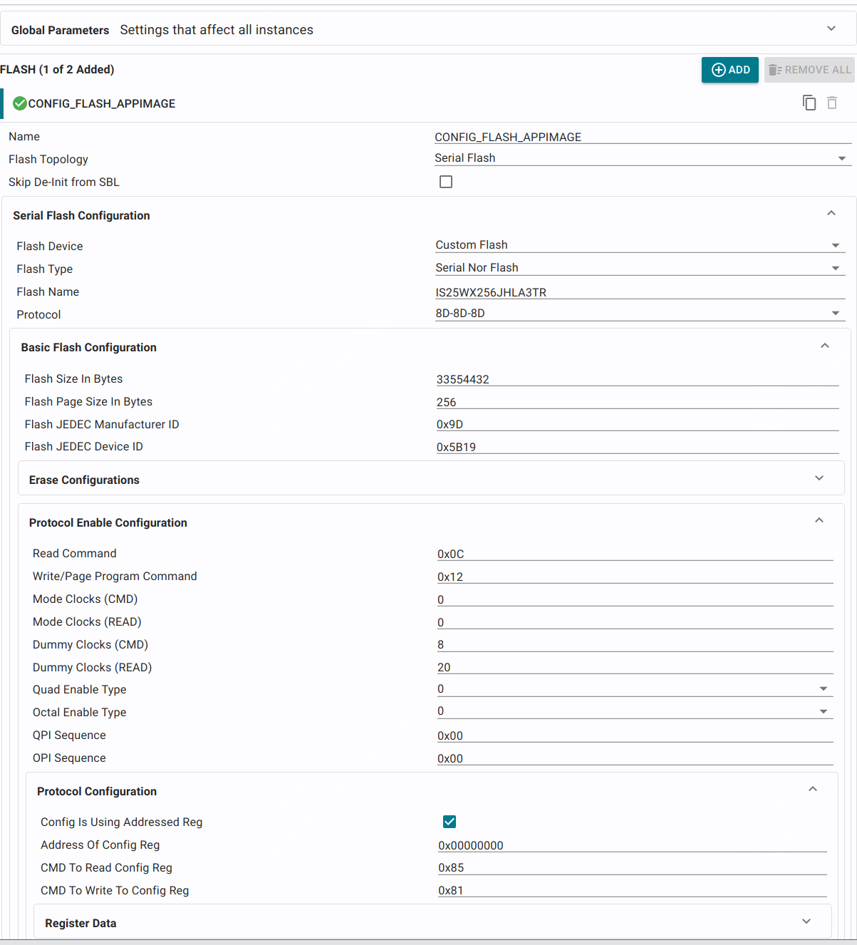

    1) 同一 ISSI OSPI 闪存焊接到 TDA4VEN EVM 板上、可以通过 phy 调优。
    2) 将同一 ISSI OSPI 闪存焊接到客户电路板上。 PHY 调优失败。

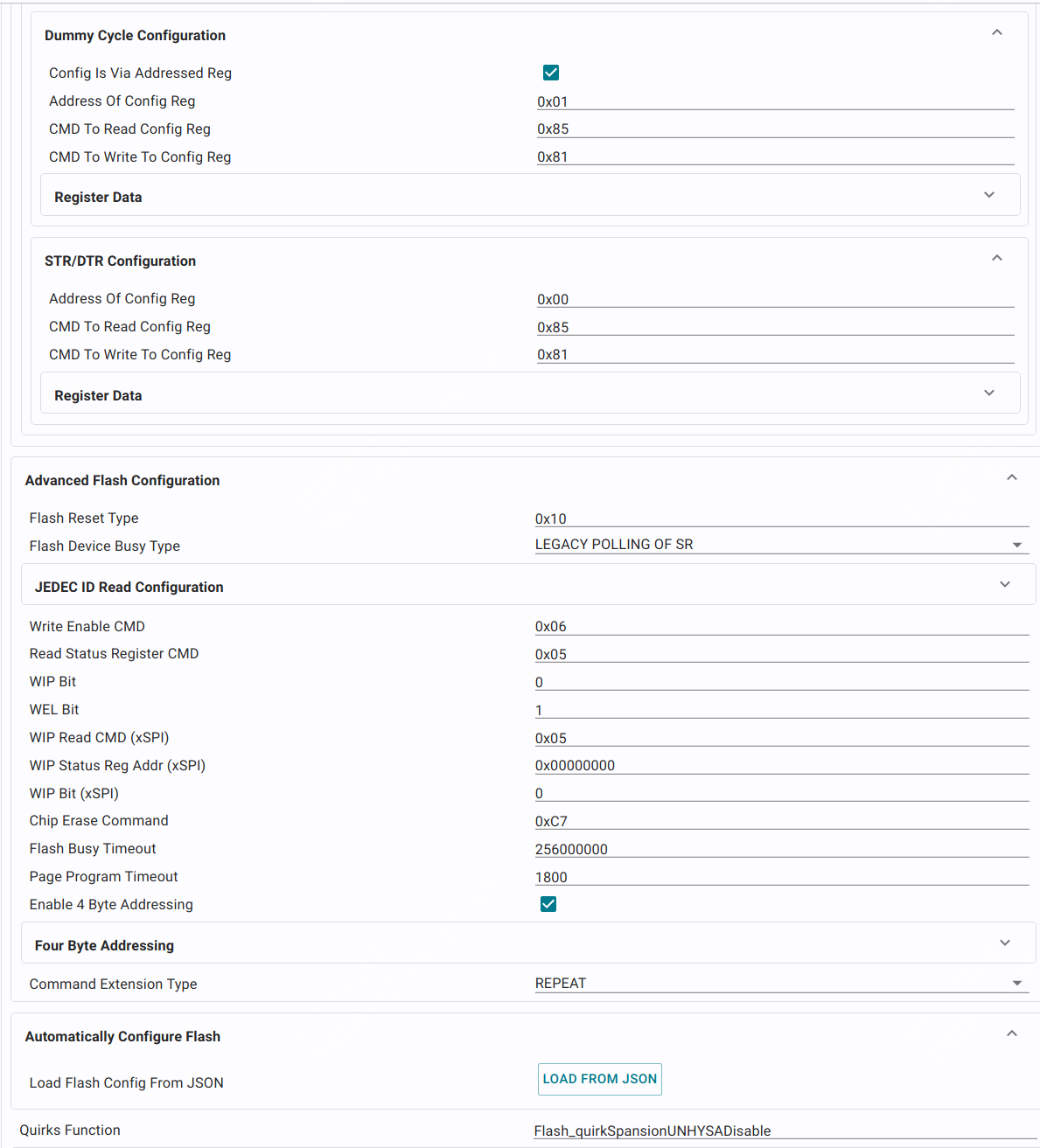

    3) 调优参数图如下所示
    4) 尝试了从 20 到 21 的冗余循环、客户电路板上的 PHY 调优仍然失败
    请帮助检查并为下一个调试步骤提供一些建议。 谢谢。

    您好 Joe、
    您能在客户电路板上分享调优参数图吗?
    Tanmay
    您好 Joe、
    看起来 SysConfig 中未启用 PHY 模式。 若要在 133MHz 以上运行、需要启用 PHY 模式。 您可以启用 PHY 并重试吗?
    Karthik
    尊敬的 Karthikean:
    我上传的屏幕截图未启用 PHY、但在项目中、PHY 被启用。 但是、运行 Flash_norOspiOpen 函数时、对 ospi_phyTuneDDR 的调用返回了错误。

    您好、Tanmay、
    该图位于客户电路板上、我更正了上述信息。 请帮助检查
