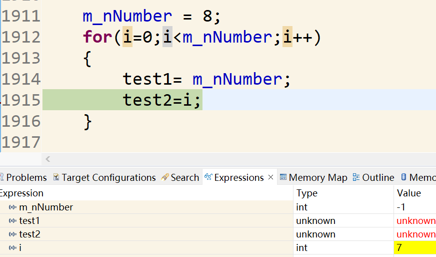

我在 CCS12.8 中调试了 J72SS 的 C7000。
watch window 中 m_nNumber 的值为–1、但实际上是 8。代码可以插入 for()、i 的值是正确的。如果我使用 CacheP_Wb(&m_nNumber、4、CacheP_type_all);watch window 中的值是正确的。此外、我在 watch window 中键入值来更改 CacheP_Wb(&m_nNumber、cacheP_type_all) 的值也需要 CacheP_Nall(&nnumber_4、cache_nWb_type_all)。
我想知道 CCS 中是否有一组或工具 可以使缓存无效。每次添加额外的代码来检查数据是非常繁琐的。
