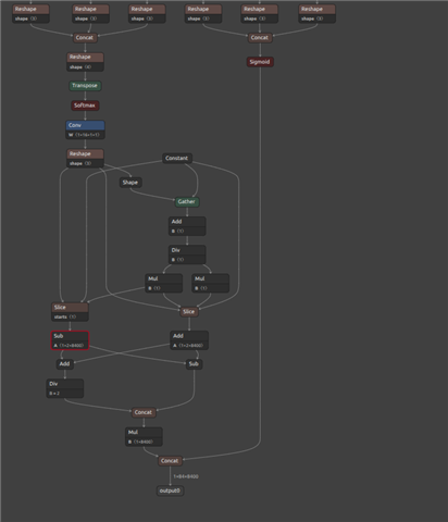

    尊敬的 Jayachandran:
    但是、报告了模型转换过程 不受支持的图层 、这是标准 YOLOv3 体系结构的意外情况。
    我认为您应该在模型的后处理部分中看到不受支持的层。
    如果可能、您可以共享日志和模型。
    请参考 https://github.com/TexasInstruments/edgeai-tidl-tools/blob/master/docs/od_meta_arch.md

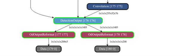

    按照此操作,为 yolov3 创建元体系结构文件,并尝试再次编译。 在 TIDL 中,有一些后处理块的优化,如果您不指定元体系结构,它会将所有层视为主干,在这种情况下,可能不支持层。
    通过指定正确的元文件 tidl 将尝试将所有后处理部分放入单个层,如下所示,
    示例输出:
