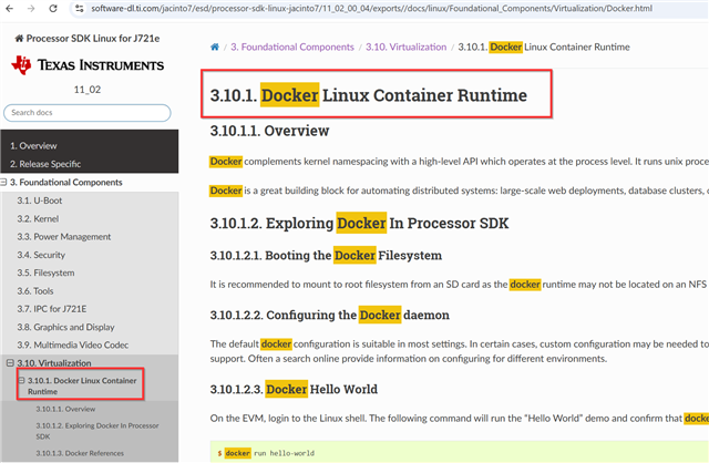

Docker 在 Sitara SDK 和 TDA4VM SDK 中受支持、但它在 J7200 Linux SDK 中不可用?
如何启用它?
我认为简单的方法是将 TDA4VM SDK Yocto 配置引用到 J7200 SDK 并构建一个。 有人能帮助我怎么做吗?

尊敬的 Tony Tang:
如果您生成 tisdk-default-image、它是否不会显示?
它包含在默认映像的 image_install 变量中。
meta-arago/meta-arago-distro /食谱-core/images/tisdk-default-image.bb:
IMAGE_INSTALL += "\
${DEVTOOLS} \
${@bb.utils.contains('TUNE_FEATURES', 'armv7a', 'valgrind', '', d)} \
docker \
Jared
您好 Jared、
TDA4VM 和 Sitara AM62x SDK 用户指南中有 Docker 一节、但 DRA821 用户指南中没有这一节。
