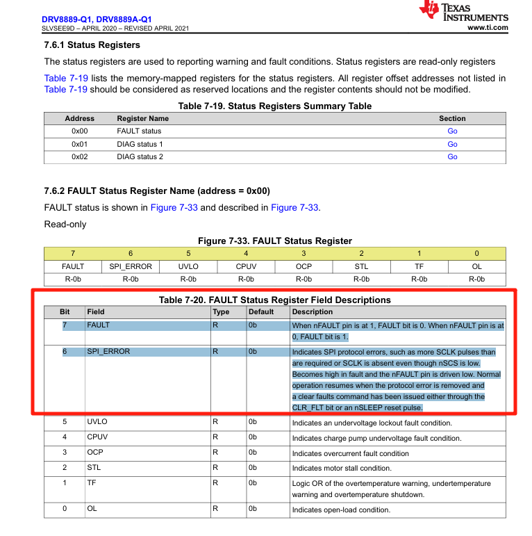

目前、我能够通过 SPI 读取和写入 DRV8889 的寄存器。 但是、当我读取 DRV8889 故障状态寄存器的值时、DRV8889 会指示 SPI 通信错误、如下图所示。

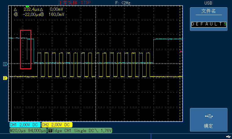

我使用逻辑分析仪捕获 SPI 信号、并注意、在实际通信开始之前、SPI 的 CS 线路有一个非常短暂(大约几百纳秒)的下拉。 我怀疑这个异常波形会导致 DRV8889 将其解释为 SPI 通信故障。
进一步的测试表明、CS 线路上的这种异常下拉仅发生在第一次读取/写入操作之前。 如果以短时间间隔(例如不超过 1 秒)连续执行寄存器读取/写入操作、则在后续通信波形中不会观察到此类异常下拉。 但是、如果在恢复读取/写入操作之前经过更长的间隔(例如 3 秒或更长时间)、则异常下拉波形会再次出现。

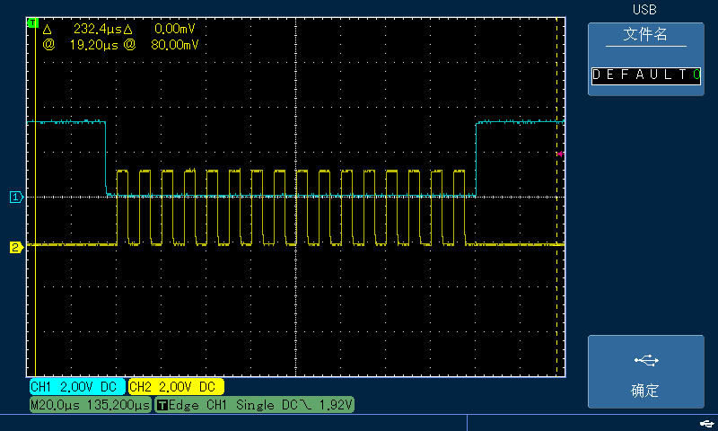

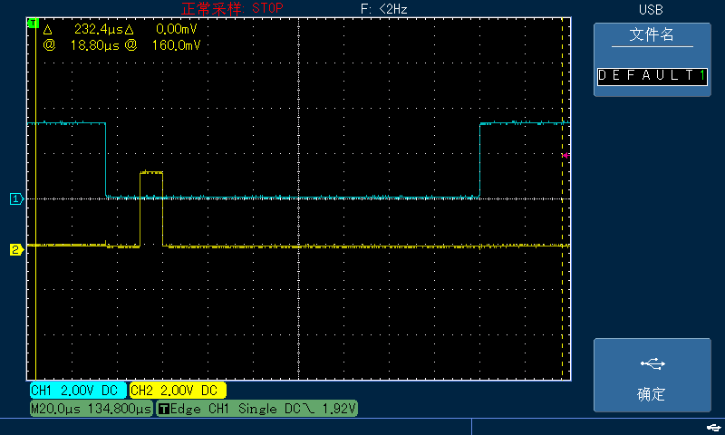

    我遇到了一个更严重的问题。 在我们的电路板上、四条 SPI 总线用于分别控制四个 DRV8889 芯片。 尽管存在前面提到的问题、但三条 SPI 总线可以正常地读取和写入 DRV8889 芯片的寄存器、其中一条总线无法如下所示。
    我使用示波器捕获了波形(目前我没有逻辑分析仪)、发现波形看起来正常、如下图所示。 我的 示波器只有 2 个通道、因此我必须分别在 3 张图片上显示它们。 在所有 3 个图中、通道 1 是 CS、通道 2 依次是 CLK、MTSR 和 MRST。
    通信似乎已完成、因为 MTSR 和 MRST 线路上都有正常波形。 但是、不清楚为什么软件未正确读取 MRST 信号。

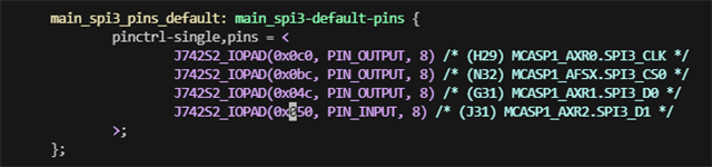

     下图显示了相应的硬件原理图和内核器件树片段 。
    是否存在任何错误配置?
    MIAN

    尊敬的 Mian:
    我看了一下整个 DTS。 两个问题:
    • 我看到 main_spi3 与 main_cpsw1 存在一些引脚冲突。 main_cpsw1 相关节点大部分已关闭、但 仍启用了 main_cpsw1_port1。 您能尝试也禁用这个节点吗?

    尊敬的 Takuma:
    应用该补丁后、切换 CS 的调试打印确实会消失、但下拉波仍然存在、请参阅  下面的示波器快照。
    spi1.0 仍然不起作用。

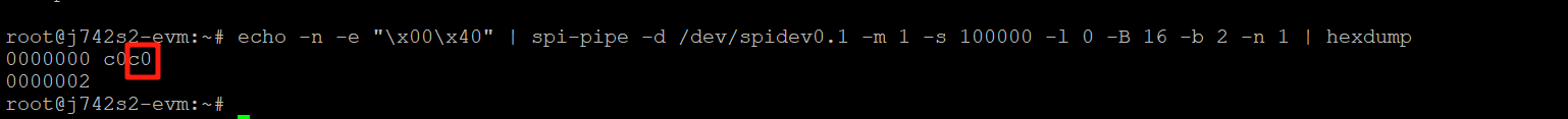

    2.然后编辑 dts、使 ti、spi-num-cs =<1>?
    3.然后转接并显示日志。 我认为、之前的屏幕截图显示了将 0x40 写入到地址 0x0。 0x0 是一个只读故障状态寄存器。 是否可以读取或写入 R/W 这一不同地址?
    Takuma
    尊敬的 Takuma:
     1.是否可以禁用 3 个 SPI 接口并只保留 spidev0.1?
    我已经尝试过、但它不起作用;
    该属性与 CS 线路选择有关、即 寄存器 属性。 如果将该属性的值设置为 1、则只能使用 CS0、这与我的硬件不匹配、否则 spidev 探测器将失败。
     3. 然后转接并显示日志。 我认为、之前的屏幕截图显示了将 0x40 写入到地址 0x0。 0x0 是一个只读故障状态寄存器。 是否可以读取或写入 R/W 这一不同地址?
    实际上、通过“x00\x40、我尝试在地址 0x00 处读取数据。 0x40 实际上是地址 0x00、并添加了读取标志。 0x00 字节只是占位符、因此无关紧要。 您可以参阅 DRV8889 的文档、如下所示。
    实际上、现在更关键的问题是 spidev1.0 无法读取或写入。 CS 信号的异常下拉可能会导致器件报告失败、但不会影响寄存器读取和写入操作。 也许我们可以首先关注 spidev1.0 (MAIN_spi3) 问题?

    没问题。 但是、与使用器件树的其他 SPI 实例相比、并没有什么特别之处。 唯一需要注意的是使用相同引脚的 CPSW2G 模块、但这些引脚会在器件树中注释掉。
    但为了重新检查、您能否使用 devmem2 读取以下存储器地址的内容: 0x0011C0C0 和 0x0011C0BC

    尊敬的 Takuma:
    我已重试此补丁并确认其自 调试日志调试以来生效:切换 CS 已消失。 但是、使用如下所示的逻辑分析仪采集数据时、下拉电阻仍然存在。
    是否有任何硬件因素导致了这种现象? 您可以尝试在评估板上重现此问题吗? 谢谢。
