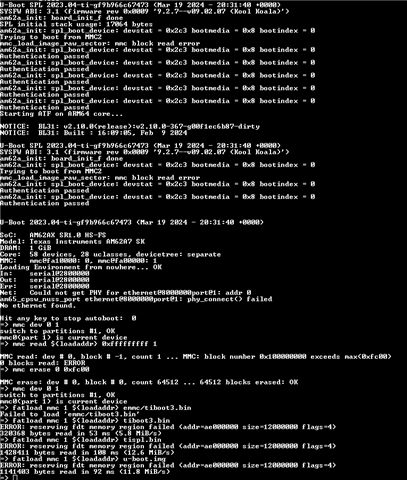

因此、我们尝试从 uboot 再次从 SD 卡引导并再次刷写 tiboot3.bin、我们收到存储器错误。
您能给我们说明为什么会出现这些错误以及我们如何成功从 eMMC 引导吗?

    我认为这是由定制电路板上的 DDR 可用 (1GB) 引起的。
    我在日志中看到 MMC 读取成功、因此您可以忽略该错误并继续 eMMC 刷写。

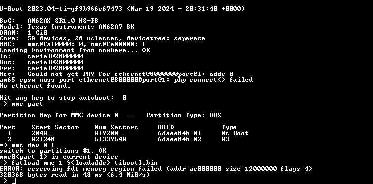

    我尝试过按照您的建议、通过 SD 卡显示错误来刷写 eMMC、如图所示
    但当我在 eMMC 引导模式下更改时、日志中没有任何内容。我认为 eMMC 没有发生闪存。
    您能帮助我如何解决这个错误吗?

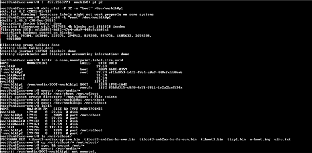

    我遵循了两个部分、第一个部分是使用下面的 TI 链接“在 eMMC UDA 中创建分区“对 eMMC 进行分区。
    3.2.2.17. MMCSD—Processor SDK AM62x 文档
    第一个分区是 boot、secomd 是 root。
    我已经正确刷写了引导和根文件。 如文档中所示。
    一些图像供您参考
    分区并将引导和 rootfs 复制到 eMMC 后。 切换到 eMMC 模式和引导内核、但显示错误。

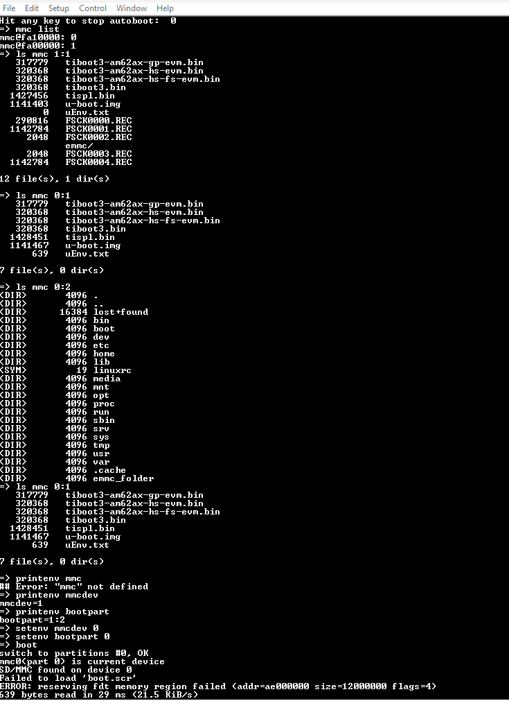

    => setenv mmcdev 0
    => setenv bootpart 0:2
    => boot
    您好、Prashant、
    使用这些命令在 uboot 中执行、它会正确执行内核。

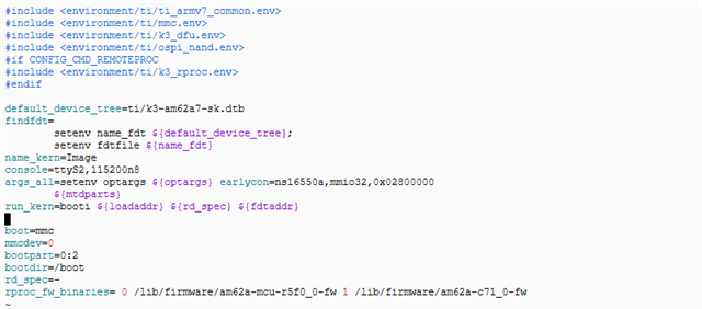

    我们需要从 eMMC 自动引导、因为我已经完成了“git/board/ti/am62ax/am62ax.env"中“中的更改。
    这是正确的吗?
    我尝试了、但没有从 eMMC 自动引导。 是否需要进行任何其他更改。
    请检查一下

    尊敬的 Pankaj:
    这是正确的吗?
    这些更改是正确的。
    请打印变量以确认更改是否反映出来
    => printenv mmcdev
    => printenv bootpart
