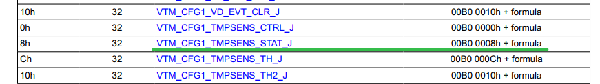

我正在通过 VTM 模块读取 SoC 的温度。 我已经注意到、AM62P 上有三个温度传感器、它们分别用于在 GPU/A53/DDR 上进行温度监测。 根据 TRM、我发现寄存器 VTM_CFG1_TMPSENS_STAT_J[0-9]表示温度数据、其物理地址为“00B00008+公式“。 我想知道“公式“的具体含义是什么。

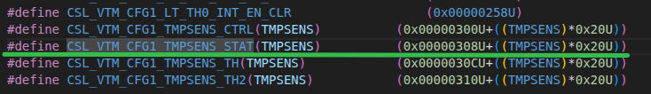

此外、我还在 MCU+SDK 的“cslr_vTM.h"中“中找到了寄存器定义、下面附上了与 VTM_CFG1_TMPSENS_STAT_J 相关的屏幕截图。 我想知道 VTM_CFG1 TMPSENS_STAT_J 的基地址应该为 0x00B00008 或 0x00000308? 此外、我对如何计算的寄存器地址也很好奇 范围 温度传感器。

    感谢您的联系。 在最新的 TRM 版本中、似乎缺少用于计算寄存器物理地址的公式。 我已通知团队解决此问题。

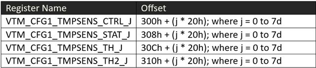

    同时、下表显示了 0.5 μ V 偏移 在上一条消息中突出显示的 VTM 寄存器的计算公式。 它们与您在 SDK 上看到的内容相匹配 (j = TMPSENS)。

    参考您附的失调电压公式、我想仔细检查 TMPSENS 和实际温度传感器之间的相应关系:这是否意味着当 j=0 时、该地址表示 GPU 的温度传感器;当 j=1 时、这表示 A53 温度、依此类推?
    除此之外、我发现 TRM 中 VTM_CFG1_TMPSENS_STAT 的基地址为 0x00B00308、但该值在 MCU+SDK_11.01.01.01.08 中表示为 0x00000308。 我想知道这两个值是否都正确?

    是、如 AM62P TRM 中所述、温度传感器 0 位于 GPU 附近、温度传感器 1 靠近 A53、温度传感器 2 靠近 DDR。 SDK 捕获中您共享的公式代表每个 VTM 寄存器的偏移。 有时、寄存器物理地址和偏移公式具有冗余信息。 例如、如果的偏移公式  VTM_CFG1_TMPSENS_STAT 已包含“308",“,基地、基地址将为“00B0"。“。 如有任何其他问题、请告知我们。
    在 TRM 中、我们将部分偏移公式作为物理地址的一部分、以简化公式“ J * 20h “。

    现在我可以成功地从寄存器  VTM_CFG1_TMPSENS_STAT_J 中读取温度 非常感谢您的帮助。
