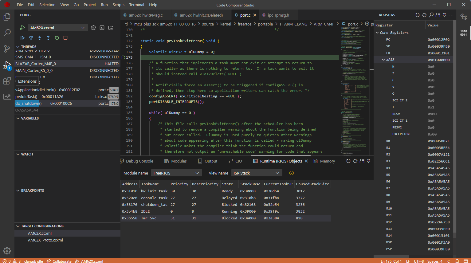

您好:

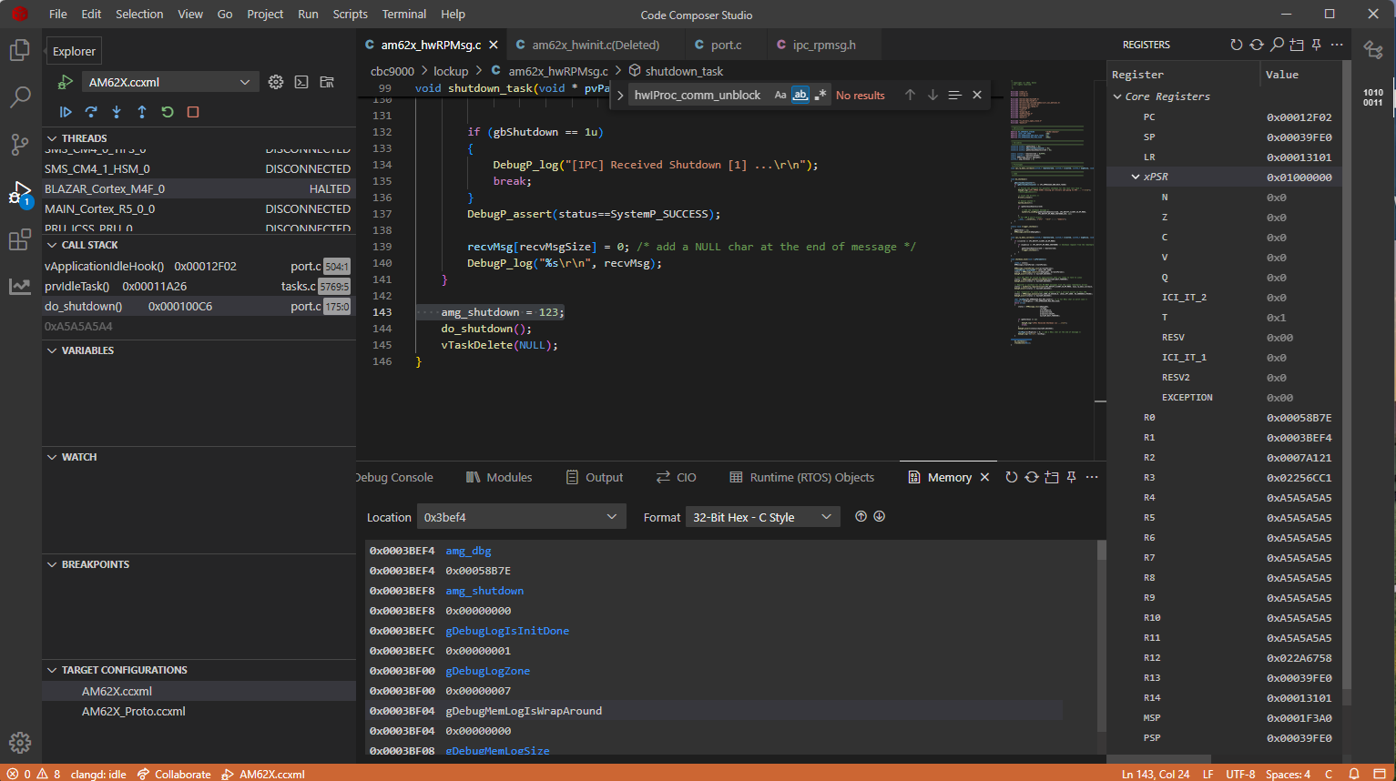

我尝试调试应用程序中的一个问题、其中 M4 启动会在日志打印过程中锁定。 我在生产板和 AM62x 评估板上看到了这种图像。 在评估板上、我所做的只是运行一个对启动/停止 M4 进行迭代的脚本。 有时我会在 20 次重新启动后锁定、但有时它会需要超过 100 次重新启动才能启动它。 当我连接 CCS 调试器时、可以看到这个调用栈(请参阅随附的图像)。 我不确定调用栈底部的 0xA5A5A5A4 是什么。 这是否表示内存损坏? 调用栈上的下一个函数是我的 do_shutdown 函数、但我知道未调用此函数、因为我在调用 do_shutdown 之前添加了一个标志、并且调试器显示该标志未设置。 这种调用堆栈是否告诉我某种信息、或者它是否指向内存损坏、而不应被信任? 另外、还有几个问题:
  1. 我只能看到活动任务的调用栈、在本例中、它是空闲任务。 是否有办法查看我的其他任务的调用堆栈?
  2. 在“Register"视“视图中、如何获取显示故障寄存器 (CFSR)? 我在存储器@ 0xE000ED28 中进行了检查、结果都是 0。
谢谢。
-艾曼
    尊敬的 Ayman:
    您使用的是哪个版本的 SDK? 使用的编译器版本是什么?
    这会显示栈中未初始化的存储器。
    您使用哪个版本的 MCU+SDK? 另外、请分享 示例代码、以便在我们这边重现问题
    Tushar
