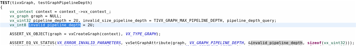

您好、
日志:
[ -------- ] tests from tivxGraph
[ RUN 0001 ] tivxGraph.GraphPipelineDepth ...
 96044.611056 s: VX_ZONE_ERROR: [vxSetGraphAttribute:652] pipeline depth greater than max allowed pipeline depth
 96044.611102 s: VX_ZONE_ERROR: [vxSetGraphAttribute:653] May need to increase the value of TIVX_GRAPH_MAX_PIPELINE_DEPTH in include/TI/soc/tivx_config_j721s2.h
FAILED at /buildarea/hhe/vxae_psdk/vxworks_ae/workspace/VSB-ti_tda4/3pp/TIOVX/ti-processor-sdk-rtos-j721s2-evm-11_02_00_06/tiovx/conformance_tests/test_tiovx/test_graph.c:1910
        Expected: VX_ERROR_INVALID_PARAMETERS == vxSetGraphAttribute(graph, VX_GRAPH_PIPELINE_DEPTH, &invalid_pipeline_depth, sizeof(vx_uint32))
        Actual: VX_ERROR_INVALID_PARAMETERS != VX_ERROR_INVALID_VALUE

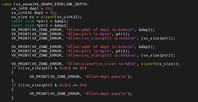

我理解此测试用例正在验证图形的流水线深度属性是否为 vx_uint32 类型、输入参数 INVALID_PUBLE_DEPTH 是否为 Vx_INT8 类型、因此将使 vxSetGraphAttribute 返回 vx_ERROR_INVALID_PARAMETERS。
代码片段:
我不太明白此 vx_check_param 的工作原理、它会在 ptr 类型为 vx_int8 * 或 vx_uint32 *时通过
你有任何线索吗?

    [quote userid=“614131" url="“ url="~“~/support/processors-group/processors/f/processors-forum/1620815/tda4al-q1-psdk11-2-conformance-test-case-tivxgraph-graphpipelinedepth-is-failing *我不太了解此 vx_check_param 的工作原理、它会在 ptr 类型为 vx_int8 * 或 vx_int32 *时传递
    因此、思路是当您创建 vx_int 类型的变量时、分配给该变量的存储器地址可以是 32 位字中的任何字节。
    例如、
    0xXXXXXXX4
    0xXXXXXXX5
    0xXXXXXXX6
    0xXXXXXXX7
    0xXXXXXXX8
    x ->可以是任意数字
    如果 uint8_t 变量是在地址 X5 或 X6 或  X7 处分配的、则对齐检查 (ptr 和 0x03) 将给出非零值、这意味着它未对齐。 然后、API 将返回 vx_error_invalid_parameters。 对于所有 uint32_t 变量、分配的地址将在 X0、X4、x8 或 XC 中。
    但可能存在 uint8_t 可以分配到 X4 和其他对齐的地址的情况。 我认为符合性测试中没有达到这个条件。 让我与开发团队核实一下、然后返回给您。
    当我尝试运行测试时、Vx_INT8 变量分配在 0xXXXXXXX7、测试按预期通过。 但这并未涵盖所有可能的情况。
