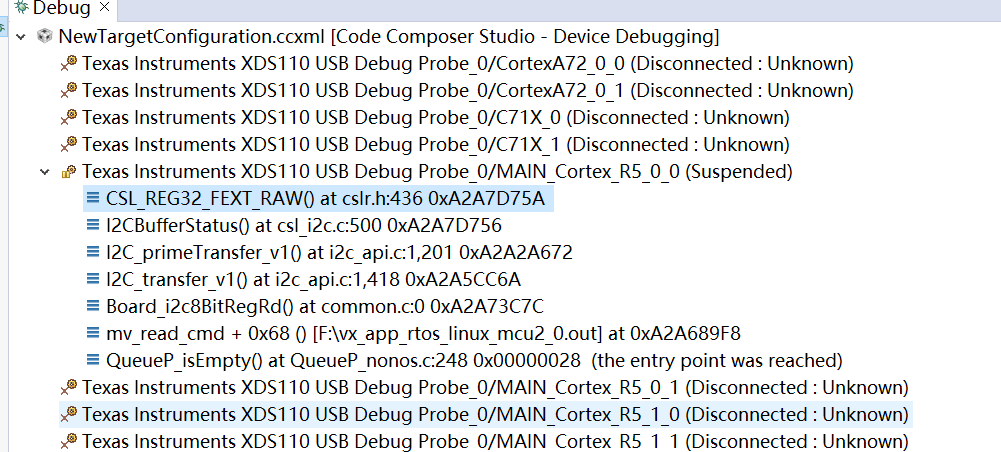

在将摄像头的诊断周期缩短到 250ms 后、我们发现 I2C 可能会卡在 while 循环中而无法退出。 具体位置如下所示。 请帮助分析卡住这里的原因。
while ((0U == I2CMasterIntRawStatusEx (hwAttrs->baseAddr、CSL_I2C_INT_RECV_READY))&&\(0U == I2CMasterIntRawStatusEx (hwAttrs->baseAddr、CSL_I2C_INT_RECV_READY

    看起来您使用的是轮询模式。
    TI 建议使用中断模式而不是轮询。
    然后切换到中断模式(如果可能)。
    如果您在中断模式下也遇到相同的问题、请告诉我。
    Vinit

    您好、
    为此、您需要将 i2c 配置为如下所示的中断模式、
    您需要进行两项更改、
    1.配置 i2c 时,启用中断。
    2.初始化参数时, 将 transfermode 作为阻塞模式
     I2C_HwAttrs i2c_cfg;
          /* Get current I2C configuration */
          I2C_socGetInitCfg(i2cInstance, &i2c_cfg);
          /* Enable interrupt mode */
          i2c_cfg.enableIntr = true;              // KEY CHANGE: Enable interrupts
          /* Apply the configuration */
          I2C_socSetInitCfg(i2cInstance, &i2c_cfg);
    /* Set parameters for interrupt mode */
          I2C_Params_init(&i2cParams);
          i2cParams.transferMode = I2C_MODE_BLOCKING;     // Blocking with interrupts
          /* Open handle */
          handle = I2C_open(i2cInstance, &i2cParams);
    注意:- 如果问题仍然存在、那么我想您提到您决定继续(轮询或中断)的模式、并提供问题发生前和问题发生时的寄存器转储、以便调试问题。
