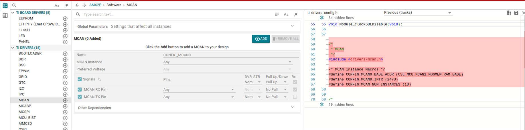

    步骤 1:  从 syscfg 中删除示例中使用的 MCU MCAN 实例:
