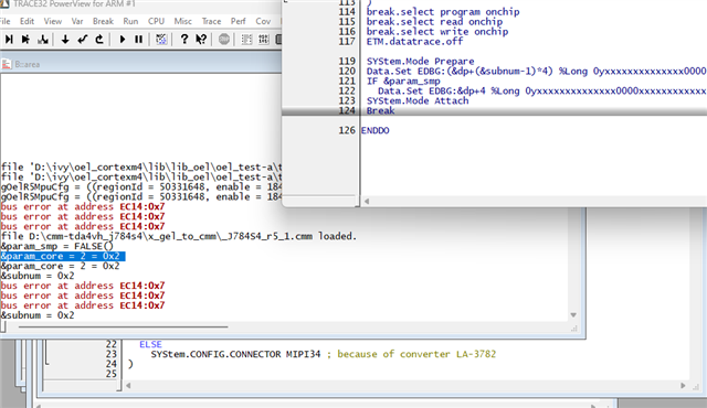

    我按照您的建议、使用 u-boot 启动电路板、并运行 _J784S4_r5.cmm 以执行后期连接。 但我需要连接到 MCU R5F0_1。 我按如下所示更改了脚本:
    &parameter=“r5_mcu AMP1“-->&parameter=“r5_mcu AMP2“
    一切都很好、但执行 system.Mode attach 命令时出现总线错误
    有什么想法为什么它失败?
    感谢您发送编修。
    可能有几个原因:
    -如果 MCU 在锁步模式下运行、则只能访问 AMP1。  AMP2 将中止。
    -->尝试 AMP1 并查看它是否有效。
    -如果 MCU 已关闭(派单后关闭)、则连接可能会如您所见失败。
    -->如果在 AMP2 上运行代码、请提前放置一个 while 循环。  这将是一个干净的连接点。  如果它中止、则可能不会执行每个操作。  这种 while 循环可以执行一些操作、例如写入数据模式一些共享地址、让您知道它甚至正在运行。
    如果添加了一些表明没有调试权限的证书、也可能会发生这种情况。

    对于 R5 对、有效的“core.assign"值“值为“1",“,"2"、"2"或“或"1“"1 2"“ 2"。“。   0 不是有效选项。   “ core.assign (&subnum)“行应仅为 1 或 2。  您可以在宏调试器中调试脚本的步骤、因此您可以查看这些值是否符合预期。  除非在调试实验过程中发生了更改、否则它们应该是空的。   “system.config core“需要唯一、用于通过该工具对跟踪进行排序。  对于单核调试、甚至不需要对其进行设置。
    使用 _J784S4_r5.cmm、我能够连接到 R5F0_0、但不能连接到 R5F0_1。 这可能不是安全原因。 u-boot 一直循环到那里。  是否错过了 R5F0_1 的任何步骤?

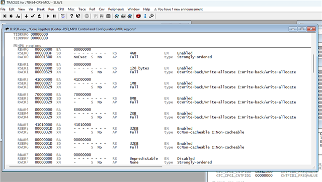

    以下是 MPU 区域:
    PER.View GTC0_GTC_CFG1 寄存器已冻结
    data.dump eaxi:0xA90000 窗口滴答。
    我禁用了 SCTLR 中的 MPU、I-cache/D 缓存、并启用了缓存强制写入
    有 15 个 MPU 区域寄存器、图片仅显示 7。  这些寄存器使得 15 为最高优先级、0 为最低。  如果区域重叠、则重叠区域将使用高优先级。  可能其中一个未同步的 MPU 区域有一个值。  您所展示的内容与其他原因不符。  也许如果你分享一个例子,可以发现一些东西。
    很抱歉,我的错。 所有其他区域都被禁用、因此我没有上传:
    我的代码中禁用了 MPU。 这里的区域将不会生效?
    在 IO 寄存器读取之前、我是否需要进行调用缓存验证? 如果我需要在每次读取寄存器时都执行此操作、那么在此 soc 中、数据缓存只是一个缺点
    如果禁用 MPU、则会使用默认的 R5 架构存储器映射(请参阅 ARM Cortex-R5 TRM 中的表 7.1)。  代码的当前设置对于一般代码不安全。  应打开 MPU 以确保 SOC 中集成的安全运行。  目前的状态确实解释了这一点和您引用的其他观察。  如果 MPU 处于关闭状态但 C 位处于开启状态、则访问将被缓存、第一次访问将起作用、其余的将来自缓存。
    理查德·W·
    我启用了 MPU、提供了 8 个存储器区域。 我使用的所有存储器区域都配置为不可缓存、已禁用的 I-cache 和 d-cache。  区域 0x8~0xF 全部禁用。 我特别添加了 VIM 存储区域 0x40f80000、因为它 不可缓存

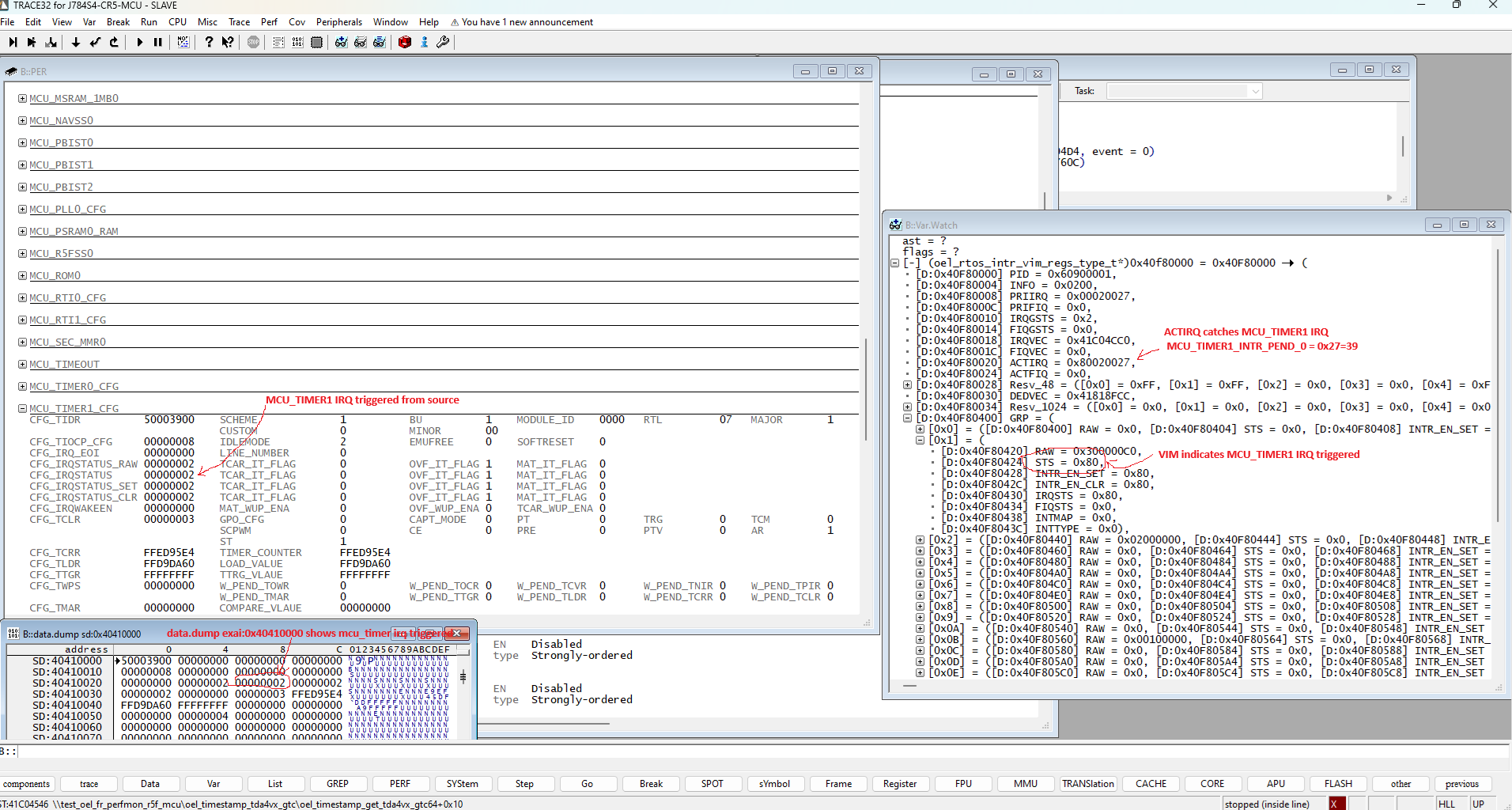

    GTC 寄存器值过时问题已消失。 但每一个都表示 IRQ 已触发、很遗憾、中断 ISR 未执行。
    未命中通用中断处理程序函数:
    有什么想法为什么?
    感谢您发送编修。
    CPSR.I 是否未屏蔽且 SCTLR.VE=1
    SCTLR.VE=1、CPSR.I =0、中断启用
    缺少 VIM 内存的 init 导致错误?  这是初始化序列(设置基址,IRQ 位、FIQ 位,优先级位,使能)。
    初始化时、应执行以下任务
    1. 对 DED 向量地址(基地址+ 0x30)进行编程
    2. 程序组 M 中断映射寄存器(基址+ 0x200 + M*0x20 + 0x18)
    3. 程序组 M 类型映射寄存器(基址+ 0x200 + M*0x20 + 0x1C)
    4. 编程中断 Q 优先级寄存器(基址+ 0x1000 + Q*0x4)
    5. 编程中断 Q 矢量寄存器(基址+ 0x2000 + Q*0x4)
    6. 通过启用组 M 中断的设置寄存器(基址+ 0x400 + M*0x20 + 0x08)启用中断
    请注意、每个将启用的中断的中断 Q 矢量寄存器(基址+ 0x2000 + Q*0x4)必须在启用中断之前写入、即使软件不会使用该矢量也是如此。  每当中断具有优先级时、就会读取中断的 RAM 位置、如果该位置未初始化、则会报告 ECC 错误。  如果没有使用矢量、则可以通过向每个位置写入 0x0 来初始化 RAM。
    我认为 VIM 已正确初始化。 将其加载到第一个内核时所起的作用。 从我之前加载并再次加载的图像中、现在我们可以找到:
    寄存器中的所有寄存器
    1:INT_EN_SET/INT_EN_CLR 正在启用/禁用 MCU_Timer1 位
    2:IRQSTS/STS 指示 MCU_Timer1 已触发
    3:INTMAP 为 0、指示 MCU_Timer1 是 IRQ 中断
    4:INTTYPE 为 0、指示它是电平触发的中断
    DEDVEC 正在保存默认的错误处理程序
    IRQvec 会锁存 MCU_Timer1 的矢量地址
    ACTIRQ 锁存 MCU_Timer1 中断 (IRQ 编号 0x27、优先级 0x2)

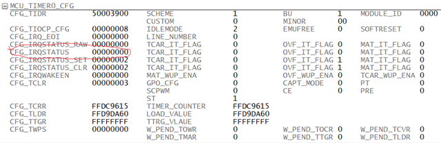

    我注意到的问题是:
    在 PRIIRQ 寄存器中、它是 0x00020027、有效位未置位、这表示没有挂起的寄存器
     在 ACTIRQ 寄存器中、它是 0x80020027、有效位被设置、这意味着发生了中断并被锁存
    我做了进一步测试:
    清除 MCU_Timer1 IRQSTATUS
    禁用 MCU_Timer1
    完全删除了中断源
    然后、通过向 INT_EN_CLR 写入 0x80、我从 VIM 清除 MCU_Timer1 IRQ 状态、验证组寄存器中的所有状态都已清除
    已确认 MCU_Timer1(通过向 IRQvEC 写入 0x0)、并且 ACTIRQ 更改为 0x00020027、有效位不再设置
    到目前为止、我禁用了中断源、在 VIM 中确认了 IRQ。 不应再次触发 MCU_Timer1。
    但是、当我将 0x80 写入 INT_EN_SET 时、VIM 寄存器会进行更新、如下屏幕截图所示。 它看起来像是从其“内存“重新加载,即使源被完全禁用。
    我通过将 0x80 写入  INT_EN_CLR、然后将 0x80 写入 INT_EN_SET 来重复该过程、 结果相同。 即使没有源、VIM 也检测到 MCU_Timer1 中断
    测试应用 elf/map 已上传
