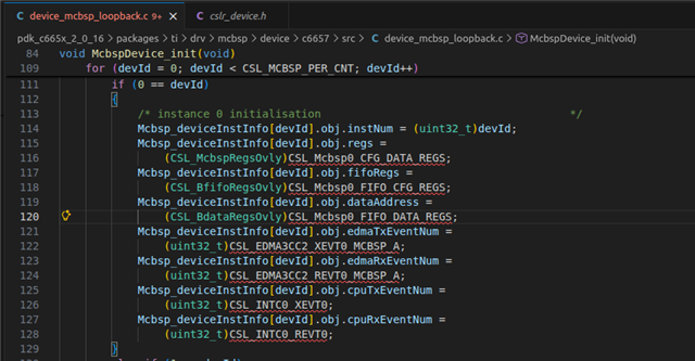

    您可以尝试将 DRR0_ADDR 定义中的数据接收寄存器地址从 (MCBSP0_BASE + 0x00) 更改为 CSL_McBSP0_FIFO_DATA_REGS、即 (0x22000000)。TI 的驱动程序分配两个单独的地址:用于 CPU 访问的配置寄存器地址 (0x021B4000) 和专用于 EDMA/DMA 数据传输的数据端口地址 (0x22000000)。
    您可以参阅: c66x_sdk/pdk_c665x_2_0_16/packages/ti/drv/McBSP/device/c6657/device_McBSP_loopback.c src 进行配置。
    Shabary S Sundar
    感谢您的想法。 不幸的是、这没有任何变化。 我通过 DMA 获得一个 32 位字、然后 SPCR0 为:00430003 和 EDMA_WAIT 块、而无需接收器复位。

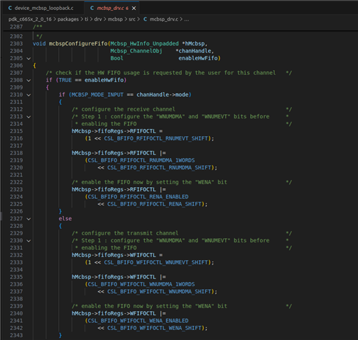

    您能否请参考、尝试在裸机代码中启用 McBSP RX FIFO (BFIFO)  mcbspConfigureFifo() 传递函数  pdk_c665x_2_0_16/packages/ti/drv/McBSP/McBSP_Drv.c src
