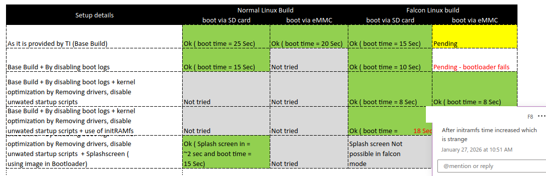

大家好、TI 专家、image.png这是我启动过程的当前状态(使用上图中所述的不同设置)。 根据上图、我有 2 个问题、它们是:
1.在 eMMC 和 SD 卡中启动 Falcon 模式启动时、使用 eMMC 启动所需的时间在技术上应该少于从 SD 卡启动所需的时间、正确是我错了。 但是、在我的案例中、为什么在 Falcon 模式下在 SD 卡和 eMMC 中启动相同的闪存需要时间?
2.在 Falcon 引导中使用 initramfs 时,引导时间会增加,为什么会发生这种情况?

    尊敬的 Aditya:
    SD 与 eMMC
    在 falcon 模式下、重大优化来自跳过 A53 SPL 和 U-boot 正确 跳转到 TF-A、然后跳转到内核。
    存储时间只是从 MMC 读取 Linux 应用映像的时间。
    即使您比较 HS400 与 SD 读取时间(数据速率~20MB)(Linux appimage)、节省的数据量也将仅为几百毫秒。
    请参阅: software-dl.ti.com/.../DATASHEET_AM62PX_EVM.html
    2.使用 initramfs
    完整的 initramfs 可能会增加需要从 MMC 读取并在引导早期解压缩的数据量。
    因此、除非是很小的 initramfs、否则额外的读取和解压缩可能会增加引导时间。
    如果需要更多说明、您是否可以共享这些情况下的完整内核日志以及映像大小?

    为此、我附加了控制台日志、使用 initramfs 时也无法登录

    尊敬的 Aditya:
    在 Falcon 引导中使用 initramfs 时、启动时间会增加、为什么会发生这种情况?
    您是否能够在早期使用 intrmfs 和 falconboot 正确引导?
    使用 initramfs
    时无法登录
    您现在无法引导吗?

    您好:
    我错误地点击了“已解决“、但仍然没有解决。
    首先,对不起延误,但我忙于一些其他的话题,这就是为什么我不能在这里回复。
    我想提一件事、即 此处的文件/sbin/init 不起作用。 我需要在下面将其修改为
    #!/bin/sh
    mount -t proc none /proc
    mount -t sysfs none /sys
    睡眠 5.
    mount -t devtmpfs dev /dev
    ls /dev/>>/tmp/log 2>&1
    回显“ls dev“$? >>/dev/ttyS2
    LS /dev/mmcblk1p2 >>/tmp/log 2>&1.
    mount /dev/mmcblk1p2 /mnt/
    ECHO “Mount FS:“$? >>/dev/ttyS2
    umount /proc
    umount /sys
    Exec switch_root /mnt//sbin/init
    然后将其修改为上述内容。 Linux 使用 initramfs 从 falcon 模式引导、但在相同 falcon 模式下、引导时间增加到 13 秒、即 8 秒、但不使用 initramfs
    您能指导我如何操作吗?
