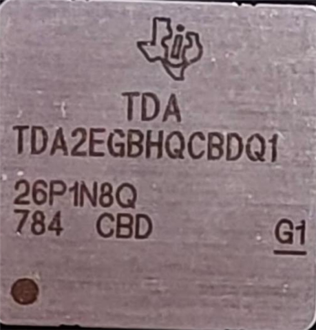

我们在定制的电路板上遇到 SBL 引导问题、怀疑这可能是由 TDA2 ROM 代码和 VISION SDK (SBL) 之间的软件兼容问题引起的。 我们发现 TDA2EG-17 即使带有 TDA2xx SBL、也可以引导、但可能不会使用 TDA2ex SBL 引导。
*测试环境
  1. processor_sdk_vision_03_08_00_0/processor_sdk_vision_03_07_xx_x
  2. 具有 SD SBL 引导的客户化电路板 (MLO+Appimage)
  3. 器件型号 TDA2EGBHQCBDQ1

    根据 这个注释、如果我理解正确、您实际引导的是这些器件之一、但不是其他器件?
    [报价 userid=“533255" url="“ url="~“~/support/processors-group/processors/f/processors-forum/1606323/tda2eg-17-tda2eg-17-boot-issue-with-tda2ex-build-configuration
    这是两个不同的批次代码:TDA2EGBHQCBDQ1。 客户声称批次代码 69P16CQ 可以在定制电路板上引导、但 26P1N8Q 无法引导。 它们是否都具有相同的 ROM 代码版本?
    [/报价]
    它们都是 TDAEG B HQCBDQ1、唯一的区别是批号?

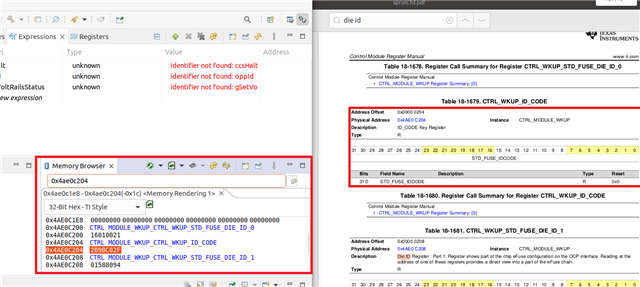

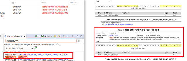

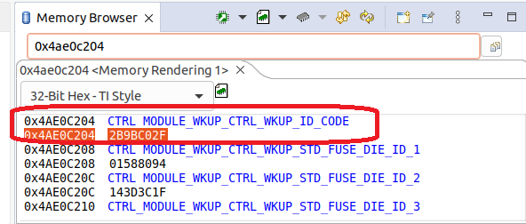

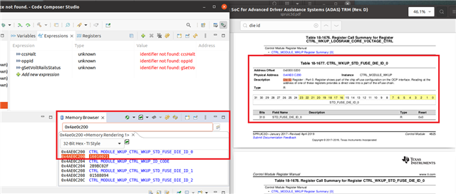

    其次、您能否检查这两个器件的 DIE_ID、JTAG ID 和 AVS 电子保险丝值?
    -Josue
    嗨、Josue
    感谢您的答复。
    我还更喜欢 从寄存器读取中转储 IE_ID、JTAG ID 和 AVS EFuse、但定制的电路板上仍然存在 JTAG 连接问题。 因此,根据当前状态,它只支持带 SBL 的 SD 引导,然后 在代码中使用“printf 函数“(SBLLibPrintf) 进行调试。

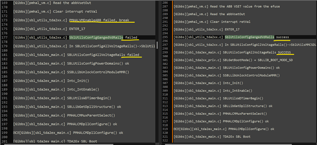

    (1) 客户的电路板可使用“OPP NOM“SBL 二进制文件进行引导、但我们仍面临一些初始化失败问题。 构建(引导)二进制路径如下所示、
    /home/gibbs/work/TDA2EG-17/PROCESSOR_SDK_VISION_03_08_00_00/vision_sdk/binaries/apps/tda2ex_evm_bios_all/sbl/sd/opp_nom/tda2ex-evm/MLO
    (2) 我认为 SBL 正确的识别器件“TDA2EG-17",“,因为该函数返回“true"如下“如下所示。
    SBLLIB_SILICON_PACKAGE_TYPE_17X17 == SBLLibGetSiliconPackageType()

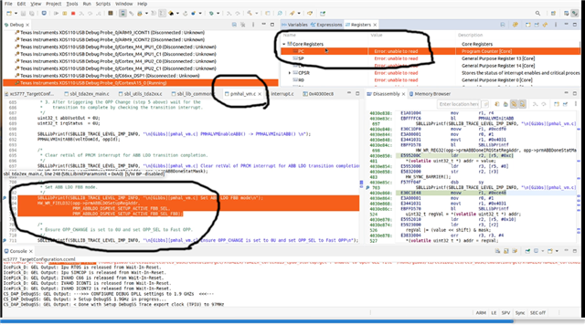

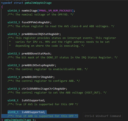

    (3) 此函数“SBLUtilsConfigAllVoltageRails (oppId)“初始失败、我在“ABB LDO FBB 设置“中发现引导崩溃、代码崩溃位置如下所示。
             * Set ABB LDO FBB mode.
            SBLLibPrintf(SBLLIB_TRACE_LEVEL_IMP_INFO, "\n[Gibbs][pmhal_vm.c] Set ABB LDO FBB mode\n");
            HW_WR_FIELD32(opp->prmABBLDOSetupRegAddr,
                          PRM_ABBLDO_DSPEVE_SETUP_ACTIVE_FBB_SEL,
                          PRM_ABBLDO_DSPEVE_SETUP_ACTIVE_FBB_SEL_FBB);

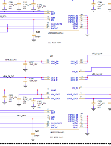

    (1) 除了 JTAG 调试外、我们是否还有另一种方法可以  从寄存器中转储 E_ID、JTAG ID 和 AVS EFuse 值? 因为此函数“SBLLibPrintf"仅“仅支持字符串输出和 附加参数。
    (2) 客户将 LP87332 和 LP873220 用于 PMIC 电源、此设计是否适用于 PROCESSOR_SDK_VISION_03_08_00_0 默认代码设置? 是否有任何修改要求?
    (4) 我认为 PMIC I2C 通信应该可以正常工作、因为我发现 PMIC 函数寄存器可以、代码如下
    它返回成功。
            if(SBLLIB_SILICON_PACKAGE_TYPE_17X17 == SBLLibGetSiliconPackageType())
            /* This is J6Eco 17X17 Evm. PMIC used is LP8733/32.
             * Register the regulator map as connected on J6Eco 17X17 Evm.
            SBLLibPrintf(SBLLIB_TRACE_LEVEL_IMP_INFO, "\n[Gibbs][sbl_utils_tda2xx.c] detect silicon is ACKAGE_TYPE_17X17 \n");
            SBLLibPrintf(SBLLIB_TRACE_LEVEL_IMP_INFO, "\n[Gibbs][sbl_utils_tda2xx.c] SBLUtilsConfigAllVoltageRails()->pmicOps = PMHALLP8733GetPMICOps()\n");
            PMHALLP8733ConfigureRegulatorMap(gJ6Eco17x17LP8733RegulatorTable);
            pmicOps = PMHALLP8733GetPMICOps();
            //Gibbs
            //pmicOps->isPresent();
        retVal = PMHALPmicRegister(pmicOps);
        if(retVal == PM_SUCCESS){
            SBLLibPrintf(SBLLIB_TRACE_LEVEL_IMP_INFO, "\n[Gibbs][sbl_utils_tda2xx.c] PMHALPmicRegister() ok\n");
        }else{
            SBLLibPrintf(SBLLIB_TRACE_LEVEL_IMP_INFO, "\n[Gibbs][sbl_utils_tda2xx.c] PMHALPmicRegister() failed\n");
    谢谢你。

    (3 和 4) 应该没问题。 请参阅我找到的以下应用手册: 为 DRA71x、DRA79x 和 TDA2E-17 供电的 LP8733-Q1 和 LP8732-Q1 用户指南

    Q1/A1: 一个比另一个更远吗?  现在、两个批次都在引导吗?
    客户声称他们在其定制电路板上不进行任何硬件和软件设计更改、因此唯一的不同是 TDA2“批次代码“。
    客户使用  rocker_sdk_vision_03_07_x、它可以在批次代码“69P16CQ  “上引导、但它“无法“引导批次代码“26P1N8Q"</s>“
    因为我怀疑 TDA2 ROM 代码和 VISION SDK 之间可能存在“软件兼容问题“、所以我尝试更新到最新的 SDK 版本 (rocter_sdk_vision_03_08_x) 进行测试。
    我只 对 rocker_sdk_vision_03_08_x 和 批次代码“26P1N8Q"进行“进行启动测试。 我尝试在代码中添加一些打印函数、然后它启动、甚至引导仍然最终崩溃。
      我认为、在我尝试比较这两个不同的版本后、SBL 源代码在 SDK_VISION_03_07_x 和 SDK_VISION_03_08_x 之间没有太大不同。
    Q2/A2: 这是您唯一获得的照片吗?
    分享一些代码,我修改之前(作为附件),你只能看到添加“SBLLibPrintf"</s>“
    抱歉、因为 JTAG 不工作、所以我使用打印功能来诊断问题。
    e2e.ti.com/.../tda2eg_5F00_test_5F00_code.tgz
    引导日志如下所示,引导崩溃可能在“PMHALVMInitABB()“函数中,到目前为止我不知道。
    您可以搜索关键字“Gibbs"来“来跟踪这些日志。
    程序在该字符串“[Gibbs][pmhal_vm.c]设置 ABB LDO FBB 模式“中停止(崩溃)。

    [Gibbs][sbl_tda2ex_main.c] TDA2EX UART1_INST INIT
    [Gibbs][sbl_tda2ex_main.c] This project is define SOC_TDA2EX
    [Gibbs][sbl_tda2ex_main.c] sblBuildMode = SBLLIB_SBL_BUILD_MODE_DEV
    [Gibbs][sbl_tda2ex_main.c] ARM_CCNT_Enable, reset PMU CLOCK counter
    [Gibbs][sbl_tda2xx_priv.c] In function SBLGetOppId()
    [Gibbs][sbl_tda2xx_priv.c] In function SBLGetOppId not define SOC_TDA2XX
    [Gibbs][sbl_tda2xx_priv.c] In function SBLGetOppId, oppId = SBLLIB_PRCM_DPLL_OPP_NOM
    [Gibbs][sbl_tda2ex_main.c] SBLUtilsConfigAllVoltageRails()
    [Gibbs][sbl_utils_tda2xx.c] Enter SBLUtilsConfigAllVoltageRails()
    [Gibbs][sbl_utils_tda2xx.c] SBLUtilsConfigAllVoltageRails()->stuff vdInfo_tda2ex
    [Gibbs][sbl_utils_tda2xx.c] SBLUtilsConfigAllVoltageRails()->stuff vdInfo_tda2ex_17x17
    [Gibbs][sbl_utils_tda2xx.c] SBLUtilsConfigAllVoltageRails()->PMHALI2CCommRegister()
    [Gibbs][pmhal_lp8733.c] PMHALLP8733ConfigureRegulatorMap()
    [Gibbs][pmhal_lp8733.c] PMHALLP8733GetPMICOps()
    [Gibbs][pmhal_lp8733.c] PMHALLP8733IsPresent()
    [Gibbs][pmhal_lp8733.c] PMHALLP8733GetVendorId()
    [Gibbs][pmhal_lp8733.c] PMHALLP8733GetProductId()
    [Gibbs][pmhal_lp8733.c] PMHALLP8733GetRevision()
    [Gibbs][pmhal_lp8733.c] PMHALPmicCommConfigure() success
    [Gibbs][pmhal_lp8733.c] PmhalLP8733ReadPhyAddr()
    [Gibbs][pmhal_lp8733.c] PPmhalLP8733ReadPhyAddr() success
    [Gibbs][sbl_utils_tda2xx.c] Get the VD rail info based on the current board
    [Gibbs][sbl_utils_tda2xx.c] defined SOC_TDA2EX
    [Gibbs][sbl_utils_tda2xx.c] In SBLUtilsConfigAllVoltageRails()->vdInfoObj = &vdInfo_tda2ex_17x17
    [Gibbs][sbl_utils_tda2xx.c] In for loop configure vdInfoObj[0].gangId
    [Gibbs][sbl_utils_tda2xx.c] retVal = PM_SUCCESS
    [Gibbs][sbl_utils_tda2xx.c] In for loop configure vdInfoObj[1].gangId
    [Gibbs][sbl_utils_tda2xx.c] In for loop configure vdInfoObj[2].gangId
    [Gibbs][sbl_utils_tda2xx.c] In for loop configure vdInfoObj[3].gangId
    [Gibbs][sbl_utils_tda2xx.c] In for loop configure vdInfoObj[4].gangId
    [Gibbs][sbl_utils_tda2xx.c] ENTER_11
    [Gibbs][sbl_utils_tda2xx.c] ENTER_12
    [Gibbs][sbl_utils_tda2xx.c] ENTER_13
    [Gibbs][sbl_utils_tda2xx.c] ENTER_14
    [Gibbs][sbl_utils_tda2xx.c] ENTER_15
    [Gibbs][sbl_utils_tda2xx.c] ENTER_16
    [Gibbs][sbl_utils_tda2xx.c] enter SblUtilsConfigGangedVdRails()
    [Gibbs][sbl_utils_tda2xx.c] configOpp = PMHAL_VM_OPP_NOM
    [Gibbs][sbl_utils_tda2xx.c] PMHALVMGetAVS0EfuseVoltage()
    [Gibbs][pmhal_vm.c] pmhalVmGetOppVoltage() start
    [Gibbs][pmhal_vm.c] PMHALVMGetAVS0EfuseVoltage() ok
    [Gibbs][pmhal_lp8733.c] PMHALLP8733GetRegulatorVoltage()
    [Gibbs][pmhal_lp8733.c] PPmhalLP8733CheckRegulatorEnabled()
    [Gibbs][pmhal_lp8733.c] PmhalLP8733VselOffsetToVoltage()
    [Gibbs][pmhal_vm.c] PPMHALVMGetCurrentVoltage() ok
    [Gibbs][pmhal_vm.c] isABBSupported == TRUE
    [Gibbs][pmhal_vm.c] PMHALPmicSetRegulatorVoltage()
    [Gibbs][pmhal_lp8733.c] PMHALLP8733SetRegulatorVoltage()
    [Gibbs][pmhal_lp8733.c] PMHALLP8733EnableRegulator()
    [Gibbs][pmhal_lp8733.c] PmhalLP8733VoltageToVselOffset()
    [Gibbs][pmhal_lp8733.c] PmhalLP8733WritePhyAddr()
    [Gibbs][sbl_utils_tda2xx.c] PPMHALVMSetOpp() success
    [Gibbs][sbl_utils_tda2xx.c]PMHALVMEnableABB() start
    [Gibbs][pmhal_vm.c] PMHALVMEnableABB() -> PmhalVmGetVoltageDomai()
    [Gibbs][pmhal_vm.c] PMHALVMEnableABB() -> PmhalVmGetOppVoltage()
    [Gibbs][pmhal_vm.c] PMHALVMEnableABB() -> PMHALVMInitABB()
    [Gibbs][pmhal_vm.c] Clear retVal of PRCM interrupt for ABB LDO transition completion

    嗨、 Josue
    这是一个更新。
    我解决了 JTAG 连接失败的问题、即接线问题。
    我尝试转储一些寄存器、ref 如下所示。  (例如 DIE_ID)

    我使用 CCS 进行调试、录制内容如下。
    youtu.be/w_MY5LeW_Rw
    本视频展示了一些线索、
    (1) 我们使用 JTAG 动态加载/运行 SBL、即使我们仍然发现 SBL 配置 初始化失败、SBL 引导似乎完全完成。
    (2) SBL 从 SD 引导、SBL 在设置 ABB LDO FBB 模式下崩溃
    Gibbs

    吉布斯很棒!
    我想您找到了根本原因 — 电路板发生了变化。 移除 eMMC/OSPI 可能会影响电路板电力输送和/或 ABB LDO 外部元件... 我认为这需要客户进行电力输送研究。
    (1) 就您的问题而言、没有一个寄存器、我认为这是在 ti_components/drivers/pdk_01_10_04_05/packages/ti/drv/pm/pmhal/prcm/V0/hw_pmhal_vmdata.c 下结构中的代码中静态设置的 src
    (2) 是、但仅适用于射线选项和电压域。 阅读以上文件。
    它会检查该值:
    我相信您会在这里禁用这些功能。 请查看以下补丁并应用。 应用顶层方向的补丁 processor_sdk_vision_03_08_00_00
    e2e.ti.com/.../disable_5F00_abb_5F00_tda2ex.patch
    重新编译并测试。
    希望这可以让它们开始运行。
    Josue

    您好 Josue、
    我应用了您的补丁、但系统仍然无法引导。
    在那之后、我遵循了吉布斯的建议、它现在正在运作。
    您能告诉我应该如何进行调试吗?
    非常感谢。
    尊敬的 Kevin:
    我试图禁用这个 ABB 设置,而没有评论掉整个功能,就像在 Gibbs 补丁. 似乎我没有这样做。
    Gibbs 补丁也应该工作正常。
    如果他的补丁对你有效,那么你可以保留这个。 此功能不是必需的、我认为它不会对您的功能产生太大影响。

    尊敬的 Kevin:
    我看到我共享的第一个修补程序失败的原因、SBL 直接调用 PMHALVMEnableABB ()。
    第 2493 行的文件 sbl_utils_tda2xx.c。 我的第一个解决方案是假设 isABBSupported 检查就足够了。 我认为 Gibbs 的修补程序工作的事实证实了这个函数被调用仍然像我发现的。
    如果您想尝试另一个补丁、请尝试以下补丁: disable_abb_tda2ex_v2、忽略第一个补丁。
    与 Gibbs 补丁的唯一区别是、这一个补丁将返回 PM_SUCCESS、而不是返回 PM_TIMEOUT、从而减少了道路上的任何问题。 我认为唯一的问题可能只是一个错误代码。
