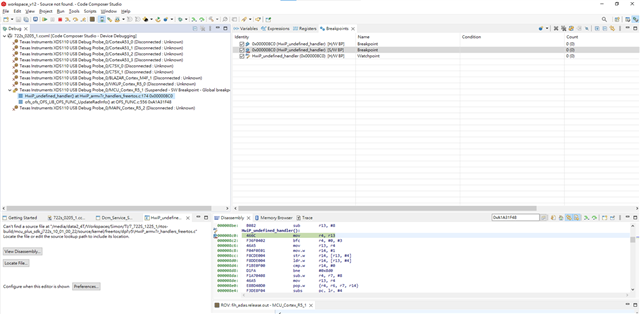

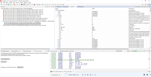

    您能否在 CCS 中尝试调试并找到崩溃的位置?
       -->如果我将 CCS 工具设置为附加的 J722S、请观察 R5F 崩溃点、如何知道谁覆盖了 R5F 存储器? 因为可以看到摄像头函数导致 MCU 域 R5F 崩溃正在工作。 如何使用 CCS 对其进行调试分析?

    如果我将 CCS 工具设置为连接的 J722S、请观察 R5F 崩溃点、如何知道谁覆盖了 R5F 存储器? 因为可以看到摄像头函数导致 MCU 域 R5F 崩溃正在工作。 如何使用 CCS 对其进行调试分析?
    我告诉 CCS debug 找到导致崩溃的 API、但您似乎已经找到了某个原因、存储器损坏。 我认为默认的 vision_apps 演示不会使用未映射的存储器。

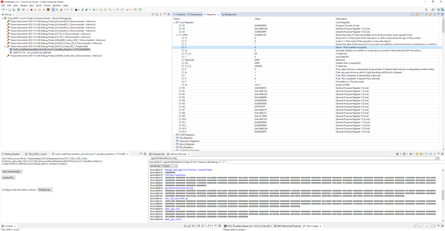

    尊敬的 Chang:
      在  app_mem_map.h 中、我发现 DDR_MCU1_0_*存储器不正确。 似乎该存储器用于唤醒域 r5f 存储器映射。   该头文件 app_mem_map.h 中未定义 MCU 域 R5F 0xA1000000 和 0xA110000u 是否有任何问题? 我是否需要更正?
    是的、您更正了 wkup_MCU 内核的存储器映射。 该命名约定遵循另一个 J7 器件命名。 此 wkup 内核运行 DM 固件。 您无需在 vision_apps 中添加 MCU 域存储器。
    运行 vision_apps 二进制文件的内核使用 app_mem_map.h 中定义的存储器区域。 只需确保 MCU 域 r5f 不与该存储器区域冲突。
    固件使用 app_mem_map.h 和 example.syscfg 文件来配置 r5f 和 c7x 内核的 MPU/MMU。
    应在 example.syscfg 中手动更改 app_mem_map.h 文件。
    那么我是否需要修改  rtos-build\vision_apps\platform\j722s\rtos\k3-j722s-rtos-memory-map.dtsi 文件来进行更正?
    您不必更改 dtsi 文件、因为它会从 Linux 为远程内核保留内存。

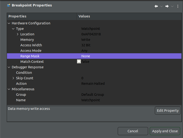

    因此、通常 MAIN r5f、c7x、A53 内核不应访问 MCU r5f 的存储器。 但要确认这一点、请在 CCS 中从 main r5f core 添加一个观察点、指向您看到 mcu r5f core 损坏的位置。
    还可以进行之前的回复中提到的更多实验。

    尊敬的 Chang:
    当 LDC 发生时、MCU 挂起
          如果没有 LDC、则不会发生 MCU 整晚挂起[/报价]
    好的。

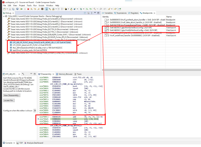

    启用 LDC 后、它与 持续发生损坏的 gIpcNotifyMailboxConfig 位置相同。 您能否共享该变量的地址。
    您能否分享有关您正在使用的摄像机和正在运行的摄像机数量的一些信息?
     无法打开文件 [/报价]
    为此、您需要将测试数据复制到 SD 卡、请参阅
    https://software-dl.ti.com/jacinto7/esd/processor-sdk-rtos-jacinto7/11_01_00_04/exports/docs/vision_apps/docs/user_guide/RUN_INSTRUCTIONS.html#run_steps_linux
    Gokul
    [/quote]
    尊敬的 Chang:
    a1ab7e10 gIpcNotifyMailboxConfig 是内存损坏 地址。
    您能否确认该地址始终被损坏、每次创建问题时、同一地址都会被损坏?
    确认未对 vision_apps 应用程序进行 SDK 更改。
    让我运行相机应用程序,看看内存是否从我这边得到了修改
    Gokul
    尊敬的 Goku:
    您可以使用 CCS 并连接到要调试的内核、如果已加载固件、则无需从 CCS 加载固件、只需加载符号并开始调试。 确保您已加载调试二进制文件。

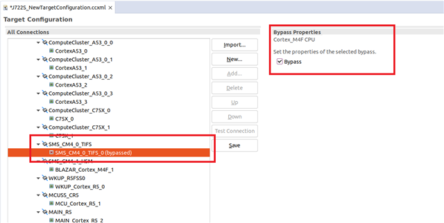

        我想尝试使用 CCS 来调试这个问题、但我以前没有使用 CCS 工具。 我想看看当 MCU 出现挂起问题时会发生什么。
        我已 在 Windows PC 中安装 CCS 版本 12.8.1.00005、并且还安装了 XDS110 探针。 我想知道在出现问题时如何进行在线调试。 使用 CCS 加载符号、然后在没有加载和复位系统的情况下连接到 MCU R5F?
    尊敬的 Chang:
    我建议在开发主机 (Ubuntu 22.04) 上运行 CCS。

    (1) 客户应按照此参考在 Linux 引导完成后连接每个内核。 我觉得客户已经完成了。
    https://software-dl.ti.com/jacinto7/esd/processor-sdk-rtos-j722s/11_01_00_04/exports/docs/psdk_rtos/docs/user_guide/ccs_setup_j722s.html
    ->参考第 7.3 节
    (2) 在启动目标配置并连接每个内核之前、应通过低音 SMS_CM4_TIFS 进行配置

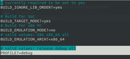

    (4) 不要忘记遵循 Gokul 的评论、将构建配置文件更改为“调试“、并重新构建 MCU 的软件

       下面的显示发生问题时使用了 CCS 附加目标。 我看到目标发生了 Hwip_undefined_handler ()。
       如何使用 CCS 工具进行高级分析?
    嗨 、Gokul、Gibbs:
        我尝试在 Hwip_undefined_handler () 处添加断点。 之后、我可以让 LR 看看谁导致了未定义的异常处理程序触发。
        您能帮助检查为什么会出现这种异常吗?  LR 是 0xA1A31F48。

    嗨 、Gokul、Gibbs:
      更新 CCS 屏幕截图。
    尊敬的 Chang:
    如果内核未识别指令、则会命中 HwiP_undefined_handler。
    在 LDC 开启的情况下运行 multi_cam 演示时会发生什么情况。 上次出现预取中止、这次处于 UNDEF 中止状态。
    如果您看到调用栈,在点击  Hwip_undefined_handler () 之前,它正在运行 UpdaeRadInfo (),您可以在其中放置断点,并逐步识别它发生异常的点。
    您还可以检查正常运行和崩溃运行期间内存之间的差异。
    Gokul

    嗨、Gokul、Gibbs:
       分享了我在使用 CCS 检查该问题时看到的内容。
       我在下面的 pptx 中的 CCA 中总结了我看到的内容。 我分享它让你知道状态。 简要总结 gIpcNotifyMailboxConfig 阵列已被 ADAS 固件覆盖。 当有人想要对 gIpcNotifyMailboxConfig 存储器进行写入时、我设置观察点时、CCS 回溯轨迹中显示的该代码。 我会一直跟踪 ADAS 固件将存储器覆盖到  gIpcNotifyMailboxConfig 阵列的原因。

    尊敬的 Chang:
    您可以使用“Locate File“选项找到源文件、并准确查看哪行代码调用此 vstr 指令。
    Gokul
    Gokul 您好:
        我已经检查了是否在第 1187 行调用了 vstr 指令。 这是执行数组元素填充值。 我想数组索引中会发生溢出。
        此代码位于我们的 ADAS 库中。 这只是一段代码。 但它在我的一个周期 20ms 任务中运行。 每个 20ms 将唤醒以执行该过程。 我们已创建周期性任务 (10ms、20ms、100ms、200ms)。 我们将这些任务优先级设置为仅 5。 如果我将 20ms 任务优先级设置为 8、 此 MCU 挂起问题不会重现。 似乎只有 20ms 的周期性任务优先级集 a 5 可以重现。 但我不知道任务优先级与 ADAS LFC 模块之间的关系会发生存储器覆盖。 我 还是试着分析一下。 我还尝试将 20ms 任务堆栈从 40KB 扩大到 100KB。 此 MCU 挂起问题仍然可以重现。
    尊敬的 Chang:
    很奇怪、首先可以解决数组索引溢出问题、看看。

        我可以使用 CCS 工具在存储器地址发生写入访问时设置观察断点。 但我是否可以设置一个条件、如果存储器地址值很大、那么特定的值就终止它?
    BR、
    Simon
    尊敬的 Chang:
    您可以在属性中尝试范围掩码、并查看其是否有效。
    这也在中进行了介绍 5.4 硬件观察点  一些内容。

    Gokul 您好:
        1.我们有四个定期任务。 10ms、20ms、100ms 和 200ms 周期性任务。
        2.这四项任务将运行 ADAS 函数的 ADAS 库 API。
        3. ADAS 库将使用浮点指令计算。
        4.我 在这四个周期性任务中添加 porttask_uses_float_point() 函数。 这个问题无法重现。
    BR、
    Simon
    尊敬的 Simon:
    很高兴听到这个消息。
    portmacro.h 文件中也记录了这些信息。
    感谢您确定问题并告知该问题。
    由于问题已解决、我将关闭此主题。
