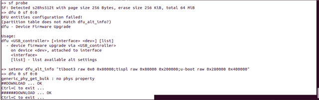

我看到了这个错误、
MTD 支持不可用!
DFU 实体配置失败!
我是否想念 Amy Steps?
谢谢你。
Gibbs

    嗨、Gibbs、
    DFU 0 MTD SPI-nand0
    请尝试以下操作:
    dfu 0 sf 0:0
    会面。

    TRAGET:
    想知道的是、OSPI NOR 和 NAND 是否使用相同的命令?
    dfu 0 sf 0:0
    谢谢你。
    Gibbs
    想知道、OSPI NOR 和 NAND 是否使用相同的命令?
    SF 不适用于 OSPI NAND、您可以使用之前为 OSPI NAND 共享的参考:  RE:AM620-Q1:AM62x:闪存、并使用 USB-DFU 方法从 OSPI NAND 引导
