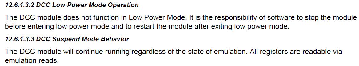

    您好 Kanae、
    请参阅随附的内容。
    这似乎是对另一个修订历史记录格式不正确的器件的筛选条件的更新。 AM64x TRM 没有变化。
    Sreenivasa.
