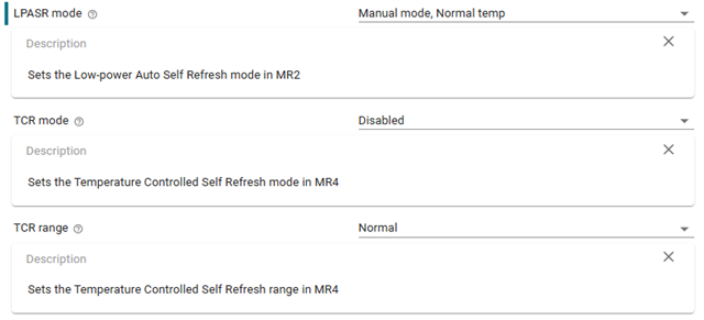

    我可能会误解下面的内容。
    DDR 控制器可以自动轮询 MR4 并生成中断、但软件需要相应地修改刷新率。  [/报价]
    AM62 的 DDR SysConfig 工具支持以下 MR2 和 MR4 配置、但 AM67 不支持该配置。
    这是否意味着 AM67 DDRSS 不轮询 MR4? 或者上面的配置是否有不同的功能?
    客户在高于 85°C 的环境中使用 DDR、是否应将 tREFIab 值设置为 85°C 或更高的刷新率? 客户是否需要创建软件以读取 MR4 并在必要时更改自动刷新率?
    除了 SysConfig 输出的 DDRSS 寄存器设置外、除了评估之外、客户还应创建什么其他工作?
    您好、
    从硬件角度来看、AM67 DDR 控制器能够定期轮询 MR4、并在 MR4 值发生变化时生成中断。
    从工具角度来看、AM67 源自 TDA4x_DRA8x_AM67x-AM69x_DDR_Config  该工具支持为以下器件系列启用 MR4 轮询:J721E、J7200、J721S2 和 J784S4。 由于 AM67 属于 J722S 系列器件、因此该工具当前不支持 MR4 轮询。 添加支持是我们可以在未来版本中解决的问题。
    客户是否需要创建软件来读取 MR4 并在必要时更改自动刷新率?
    需要软件才能实际更改刷新率。 硬件仅从 LPDDR4 存储器轮询 MR4、它实际上并不会修改发出刷新命令的间隔。
    Kevin
