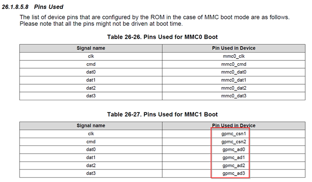

4GB eMMC 现在更难购买、更多的是从 8GB 开始、因此必须使用 eMMC1 端口进行引导。
在 TRM 中有一条注释、由于存在引脚多路复用选项、GPMC 不可与 eMMC1 配合使用。
Buf 在 4 位模式下配置 eMMC1、在 SysConfig 中配置 16 位 GPMC、不存在冲突。
我认为 4 位 eMMC1(引导器件)和 16 位 GPM C 可以一起使用。 请再次确认。

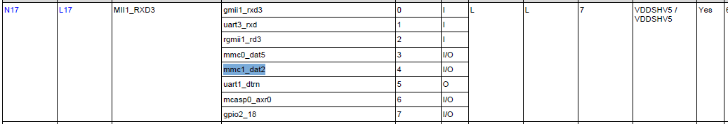

    从 AM335x 数据表中的引脚多路复用表可以看出、以下 MMC1 引脚的 I/O 组满足使 GPMC 和 MMC1 接口在电路板上共存/运行而不会发生任何冲突的条件。
    让我们来证明一下:
     因此、SoC MII1 接口引脚是唯一满足 4 位 MMC1 信号不与 GPMC 信号冲突条件的 I/O 引脚组。 这些引脚上没有多路复用的 GPMC 信号。

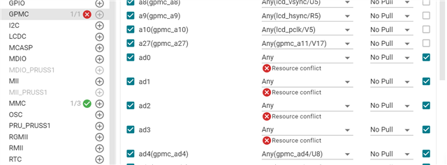

    使用的 MMC1 引导引脚表显示其是固定引脚。 如果设置 Sysconfig 中的下面引脚 MMC1、则 AD0-3 上与 GPMC 冲突
    我想如果由 ROM 引导 SPL、则将 eMMC PINMUX 配置为 IOSet_1、如下所示、该引脚可与 GPMC 共存。 添加 2:1 总线开关、以在不同级从 SOC 选择合适的信号到 eMMC 器件。

    Tony、我在这里也感到困惑。  最初的问题提到、只有>4GB 的内存可用。  因此、他们必须使用 MMC1 端口从 ROM 中引导。  这排除了使用 GPMC、如 pinmux 工具中所示。  似乎已经在 SPL 级切换到 MMC0、并使用板载多路复用器。  这是你的建议吗?
