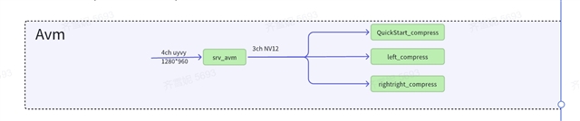

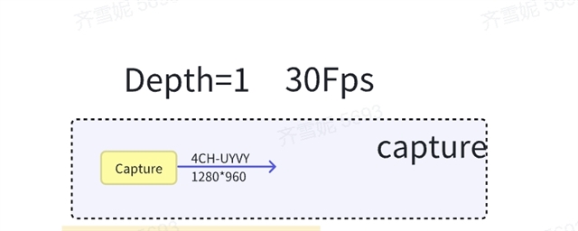

    关于上述问题单、以下是一些附加要点:
    1. 目前、我们有多个流程、即 Capture、AVM 和 Vision。 出现问题的过程是 AVM。 AVM 过程中的主图是 ALG_AVM→compress. srv_avm AVM 过程中的节点是上面提到的 GPU。 下面、我将附上捕获过程和 AVM 过程的图形流程图以供参考。

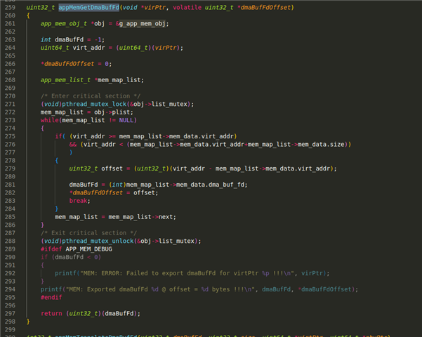

    在发送端、他们直接使用 appMemGetDmaBufFd() 和获取物理地址和 dmafd tivxMemHost2SharedPtr()、
    如果看到 appMemGetDmaBufFd () 的定义、
    它从进程唯一的全局对象 g_app_mem_obj 检索 dmabuffd。 这个全局对象在调用 tivxmemalloc () 时更新,如果你尝试从其他进程获取 dma fd ,它可能没有关于其他进程分配了什么的信息。
    因此、跨进程共享 DMA buf FD 的一种方法是使用 UNIX 套接字。
