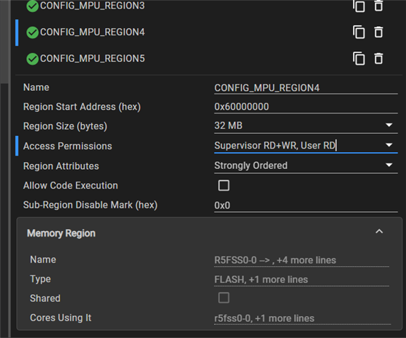

在 SysConfig 中、CONFIG_MPU_REGION4 的起始地址为 0x60000000。
我想尽快知道什么是错的。

    您好 Vaibhav Kumar。
    感谢您的答复。
    对于 SysConfig 中的 CONFIG_MPU_REGION4、
    这是否意味着我应在“区域属性“中将“缓存“设置为“严格排序“?
    我改变了它,但没有改善,我仍然得到相同的错误。
    我该怎么办?
    今泉清正。

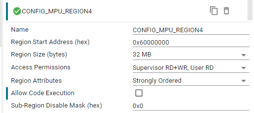

    附加说明。
    我尝试了从 MCU SDK 11.1 导入 ospi_flash_IO_am64x-evm_r5fss0-0_nortos。
    我在 SysConfig 中检查了 CONFIG_MPU_REGION、
    但地址 0x60000000 不在那里。
    我从头开始创建了 R5 工程。
    是否应首先删除 0x60000000 处的 CONFIG_MPU_Region3?
    请尝试以这种方式添加、请注意您所在区域的设置中主管没有写入权限。 进行更改后、请告知我们结果。
    您好 Vaibhav Kumar。
    您的快速答复将非常有帮助。
    更改设置后、不再发生数据中止。
    目前、似乎已正确执行闪存读取和写入。
    到底出了什么问题?
    我希望提供更多详细信息。
    今泉清正。

    我很高兴它能为你效劳。
    是、您突出显示的两个原因都是正确的。
    基本上、内核处于监控模式、然后执行闪存写入、擦除和读取。 但您选择了“监控器模式“只读、但它应该是“读取“和“写入“。
