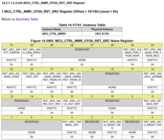

我正在处理一个使用 AM62P-Q1 器件的工程、我们正在尝试准确地记录器件的复位原因。
在我的上一篇文章 https://e2e.ti.com/support/processors-group/processors/f/processors-forum/1623720/tda4vh-q1-clarity-on-ctrlmmr_wkup_reset_src_stat-values
我获得了我们在另一个工程中使用的有关 TDA4VH-Q1 器件的详细信息。
我正在尝试查明这个同一寄存器是否与 AM62P 相关、或者是否有其他方法来查询 SoC 的复位原因。  我在 TRM 中没有看到该寄存器、对于 AM62p、TRM 中没有公开的寄存器映射电子表格。
此外、我们将处理使用 AM620-Q1 的工程、并希望了解相同的方法是否适用于该工程。
任何指导都将非常感谢。
    在进一步调查 J722S 寄存器表(与 AM62P 有许多共同之处)后、我找到了 MCU_CTRL_MMR_CFG0_RST_SRC/WKUP_CTRL_MMR_CFG0_RST_SRC 、这看起来大致类似于 Jacinto 7 的 CTRL_MMR_CFG0_RESET_SRC_STAT 寄存器。  然后发现 AM62p TRM 中描述的寄存器。
    为了确定 AM62P 上的复位原因、 WKUP_CTRL_MMR_CFG0_RST_SRC 是否为要读取的正确寄存器(从 Cortex A53 内核上的 Linux)?
    您好:
    正确、 MCU_CTRL_MMR_CFG0_RST_SRC 是 Sitara 处理器中的复位日志记录寄存器:
    同一寄存器在 WKUP 域中镜像:
