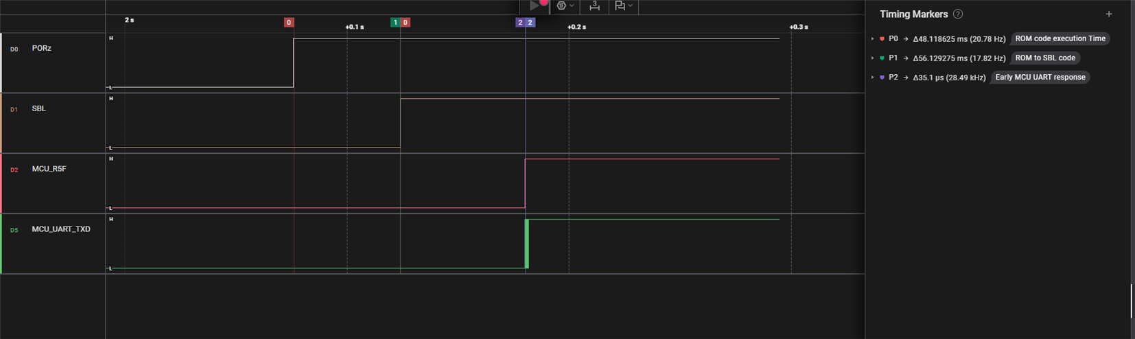

    测量:
    有关测量方法 、请参阅 AM62A SK EVM 原理图、可使用以下引脚进行测量;
    MCU_PORz:J8 上的#28
    MCU_SPI0_D1:J8 上为#4
    MCU_SPI0_D0:J8 上的#6
    MCU_I2C0_SDA:J8 上的#21
    MCU_I2C0_SCL:J8 上#24
    MCU_UART0_TXD_CONN:J8 上的#19
    测试结果:
    EVM 的近似 PMIC 启动时间为 22.5ms、这取决于硬件、因此该数字在定制电路板上可能不同。
    SAR ADC 说明 时间 (ms)
    t1. PMIC 22.5
    T2 ROM 执行时间 48.2.
    t3. SBL 引导 MCU R5 内核所需的时间   56
    t4. MCU R5 应用程序 启动 MCU_I2C 启动条件所需的时间 0.069
    t4. MCU R5  应用程序启动 MCU_UART 事务所需的时间 0.035
    总 MCU_I2C 响应时间
    127.
    总 MCU_UART 响应时间
    127.

    早期 UART -
    早期 I2C -
