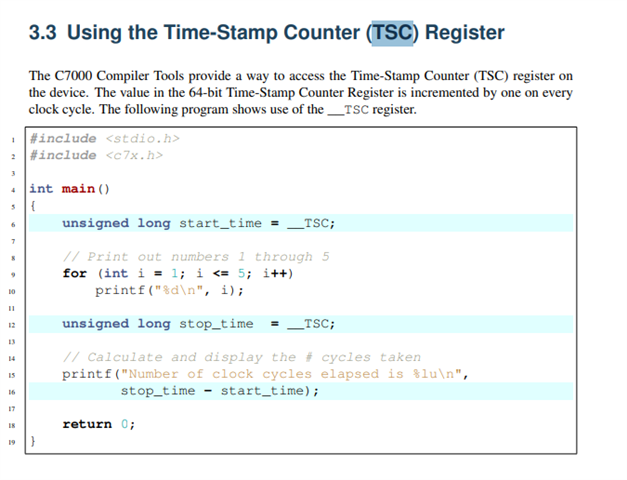

    您好:Nandhini、
    我的理解是__TSC 是在 c7x_cr.h 中声明的、表示时间戳计数器寄存器。
    是的、您对的理解__TSC是正确的。 您可以在 C7x 优化指南((software-dl.ti.com/.../C7000_C7x.pdf Optimization_Guide?)中找到更多详细信息。 第 3.3 款 说明了__TSC寄存器并展示了其使用方式。

    关于在单元测试代码中使用__TSC 时的链接问题:出现错误是因为编译器未将__TSC 识别为寄存器、因此将其视为普通符号并生成链接错误。
    请确保 C7x CGT 工具链路径设置正确、并且--silicon_version在构建设置中使用了正确的选项。 同时确认 正在为目标环境构建代码。

    您好:Nandini、
    1) 我希望你已经包含 <c7x.h> 在__TSC使用的源文件中。
    2) 生成汇编输出 并验证编译器是否生成寄存器访问指令、而不是对__TSC 的外部引用 .
    3)Please confirm that the VectorCAST environment is invoking the C7x compiler (cl7x) with the same options used in the normal target build.
    4) 如果可用、您能否共享完整的构建或执行日志?
    5)  您是否尝试过在没有 VectorCAST 的情况下运行代码? 如果是、它是否按预期工作?
    6) If possible, please share the test code so I can review it from our end and provide further feedback.

    尊敬的  Betsy Varughese:
    感谢您的输入。 此问题已通过在 VectorCAST 环境中启用__cregister 来解决。
