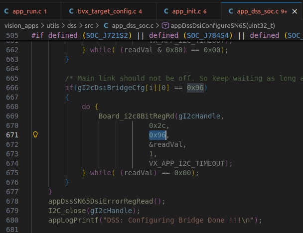

    [MCU2_0] 23.583120 s:DSS:Board_i2c8BitRegWr gI2cDsiBridgeCfg[12][0] 0x96!!
    [MCU2_0] 23.782978 s:DSS:Board_i2c8BitRegRd 1 gI2cDsiBridgeCfg[12][0] 0x96!!
    请帮助提供正确的器件树设置以启用 DSI。 谢谢!

    [MCU2_0] 22.818455 s:输入 DSS:Board_i2c8BitRegRd 2 gI2cDsiBridgeCfg[12][0] 0x96!!

    [MCU2_0] 25.900931 s:DSS:Board_i2c8BitRegWr gI2cDsiBridgeCfg[12][0] 0x96!!
    [MCU2_0] 26.100973 s:DSS:读回 gI2cDsiBridgeCfg[12][0] 0x00!!
    [MCU2_0] 26.300847 s:输入 DSS:Board_i2c8BitRegRd 2 gI2cDsiBridgeCfg[12][0] 0x96!!
