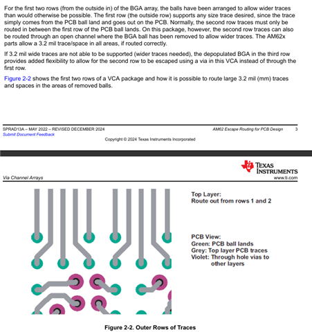

您好团队:
我查看了应用手册“AM62 PCB 设计迂回布线“、但我仍然存在在不使用过孔的情况下走出第二个焊球行的问题。 我发现文档中的图 2-2 尤其令人困惑、其中显示了 VCA 封装的前两行、并解释了去掉几个焊球会创建布线通道。 如果我正确解释了这一点、则设计中的一些焊球根本不使用、并且没有相应地进行焊接。
您是否有合适的示例布局、我可以使用它来更详细地查看布线? 您能给我发送一个 ODD 文件和相关的电路图吗?
谢谢、此致、
直到
    您好、 til
    感谢您的查询。
    您是否下载了布局文件并检查了相同的布局文件?
    www.ti.com/.../sprad13a.pdf
    图 13-1 中显示了 AM62x 的图片、其中所有信号和电源都是迂回布线。
    可以在此处下载经过全面测试的设计的布局文件示例。
    Sreenivasa.

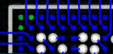

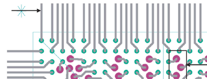

    您好 Sreenivasa、
    感谢、yes 将分享示例布局。
    有关图像 2.2 的问题仍然存在 — 显示某些球被移除以允许第二排跟踪,但在示例中使用了所有第一排球:
    “通常、第二排布线只能布置在 PCB 焊球焊盘第一排之间。 但是、在此封装上、第二排布线也可被路由到一个开放的通道、其中 BGA 焊球已被拆除以允许更宽的布线“

    有关图像 2.2 的问题仍然存在 — 这里显示一些焊球被删除以允许第二行跟踪,但在示例中使用了所有第一行焊球:
    我不确定我是否理解你的评论,请详细说明。
    Sreenivasa.
    这来自您提到的文档。 这里提到,外排上的球可以/被移除,以允许更大的跟踪第二排。 这些焊球是否总是被拆除?客户需要做什么?或者我如何理解这一点:“第二排布线也可以通过一个开放的通道布线、其中 BGA 焊球已被拆除以允许更宽的布线“
    您好、 til
    对于 BGA 阵列的前两行(从外到内)、这些焊球的排列方式允许比其他方式更宽的布线。 第一行(外侧行)支持所需的任何尺寸布线、因为该布线仅来自 PCB 焊球焊盘并在 PCB 上引出。 通常、第二排布线只能布置在 PCB 焊球焊盘第一排之间。 但是、在此封装上、第二排布线也可被路由到一个开放的通道、其中 BGA 焊球已被拆除以允许更宽的布线。 如果布线正确、AM62x 器件在所有区域中都允许使用 3.2mil 的布线/空间。
    本文档似乎提到了去除 BGA 焊盘的间隙。
    Sreenivasa.
    您是指包中间的间隙(第 2 行内侧)吗?
    我的问题仍然是图 2.2 和图 2.3、清楚地表明第一行焊球(第 2 行的布线经过)中存在间隙、但在布局示例中、这些间隙不存在(第 2 幅图)。
    您好、 til
    谢谢你。
    让我咨询设备专家并为您提供最新信息。
    Sreenivasa.
    您好、 TIL:
    请参阅我从专家那里收到的以下意见:
    图片图 2.2 和 2.3 是概念性的、仅用于解释过孔通道中 VCA 封装和过孔的概念。 它们不应连接到 AM62x 上实现的特定 VCA 模式。
    Sreenivasa.
