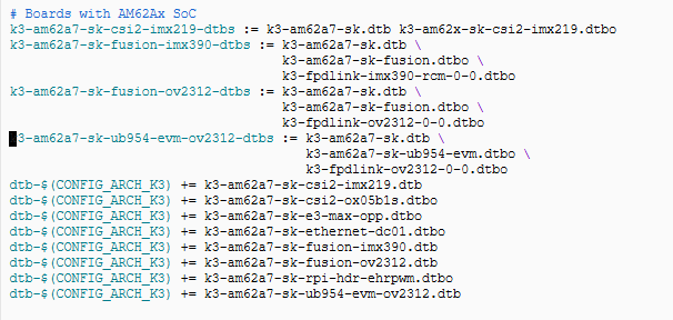

 我已遵循所有指令、但当我们尝试运行“make dtbs“时、它显示以下错误。
make[1]:输入目录“/home/new_sdk_9_02/yocto-build/mvp_usb_build/tmp-default-glibc/work/am62axx_evm-oe-linux/linux-ti-staging/6.1.80 + git999-r0b.arago5_tisdk_3_edgeai_0_edgeai_8/linux-ti-staging-6.1.80+git999“
DTOVL arch/arm64/boot/dts/ti/k3-am62a7-sk-csi2-imx219.dtb
未能应用“arch/arm64/boot/dts/ti/k3-am62x-sk-csi2-imx219.dtbo":“:FDT_ERR_NOTFOUND
make[3]:***[/home/new_sdk_9_02/yocto-build/mvp_usb_build/workspace/sources/linux-ti-staging/scripts/Makefile.lib:407:arch/arm64/boot/dts/ti/k3-am62a7-sk-csi2-imx219.dtb]错误 1.
Make[2]:***[/home/new_sdk_9_02/yocto-build/mvp_usb_build/workspace/sources/linux-ti-staging/scripts/Makefile.build:502:arch/arm64/boot/dts/ti]错误 2.
Make[1]:***[/home/new_sdk_9_02/yocto-build/mvp_usb_build/workspace/sources/linux-ti-staging/Makefile:1474:dtbs]错误 2.
make[1]:离开目录'/home/new_sdk_9_02/yocto-build/mvp_usb_build/tmp-default-glibc/work/am62axx_evm-oe-linux/linux-ti-staging/6.1.80 + git999-r0b.arago5_tisdk_3_edgeai_0_edgeai_8/linux-ti-staging-6.1.80+git999'
make:***[Makefile:238:__sub-makE]错误 2.
我已根据定制电路板设置替换了内核 dts 文件。
您能帮助我们了解一下什么是此错误、如何针对我们的定制电路板进行故障排除。

    尊敬的 Pankaj:
    我已经尝试过您的定制 DTS 文件、但无法重现确切的问题。
    顺便说一下、我 发现原始查询有一个问题。
    [引述 userid=“564850" url="“ url="~“~/support/processors-group/processors/f/processors-forum/1621266/am62a3-q1-failed-to-apply-arch-arm64-boot-dts-ti-k3-am62x-sk-csi2-imx219-dtbo-fdt_err_notfound 未能应用“arch/arm64/boot/dts/ti/k3-am62x-sk-csi2-imx219.dtbo":“:FDT_ERR_NOTFOUND
    [/报价]
    您正在尝试叠加 AM62 X dtbo (k3-am62 X -sk-csi2-imx219.dtbo) 到 AM62 上 A
    请更正 makefile。
    Vinu

    尊敬的 Pankaj:
    即使使用这些配置和 dts 文件、我仍然无法重现您的问题。
    我会分享下面出现的错误。
    make[1]: Entering directory 'tisdk/build/arago-tmp-default-glibc/work/am62axx_evm-oe-linux/linux-ti-staging/6.1.80+git999-r0b.arago5_tisdk_3_edgeai_0_edgeai_8/linux-ti-staging-6.1.80+git999'
      DTOVL   arch/arm64/boot/dts/ti/k3-am62a7-sk-fusion-imx390.dtb
    Failed to apply 'arch/arm64/boot/dts/ti/k3-am62a7-sk-fusion.dtbo': FDT_ERR_NOTFOUND
    make[3]: *** [tisdk/build/workspace/sources/linux-ti-staging/scripts/Makefile.lib:407: arch/arm64/boot/dts/ti/k3-am62a7-sk-fusion-imx390.dtb] Error 1
    make[2]: *** [tisdk/build/workspace/sources/linux-ti-staging/scripts/Makefile.build:502: arch/arm64/boot/dts/ti] Error 2
    make[1]: *** [tisdk/build/workspace/sources/linux-ti-staging/Makefile:1474: dtbs] Error 2
    make[1]: Leaving directory 'tisdk/build/arago-tmp-default-glibc/work/am62axx_evm-oe-linux/linux-ti-staging/6.1.80+git999-r0b.arago5_tisdk_3_edgeai_0_edgeai_8/linux-ti-staging-6.1.80+git999'
    make: *** [Makefile:238: __sub-make] Error 2
    这是由于删除了 费用 2.
    融合叠加 ( k3-am62a7-sk-fusion.dtso ) 显式引用 &exp2
    /* From k3-am62a7-sk-fusion.dtso */
    &exp2 {
    	p19-hog {
    		/* P19 - CSI_SEL2 */
    		gpio-hog;
    		gpios = <19 GPIO_ACTIVE_HIGH>;
    		output-low;
    		line-name = "CSI_SEL2";
    为了简单修复、需要将 exp2 添加回 MAIN_i2c1。 覆盖层中的 GPIO HOG 将 CSI_SEL2 驱动为低电平、因此节点必须存在。 或者、应使用适当的扩展器配置来校正覆盖层。
    原始 DT 干净地将构建点获取到 自定义 DT 有问题/冲突 。 请注意、这超出了本论坛的范围。
    请更正定制 DT 以解决问题。
    Vinu

    尊敬的 Pankaj:
    这是由于删除 费用 2.
    [/报价]
    如之前所述、您的 定制 DTS 文件显然存在问题
    exp2 将从您的定制 DTS 中删除、这在 融合叠加 ( k3-am62a7-sk-fusion.dtso )。
    如果您的 bitbake 成功、并且 DevTool DT 构建失败、这很可能是由于 DTC 插件模式/符号解析差异所致。
    在 bitbake 模式下、exp2:仍然是一个未解析的外部标签、可能会成为编译的 dtbo 中的运行时固定项。
    这只是掩盖了问题。
    DevTool 的编译任务可能使用插件模式以外的不同 DTC 调用,这需要在编译时自行解决,这会导致编译时失败。
    总之,bitbake 构建工作并不意味着 您的自定义 DT 是正确的。 就是这个问题被掩盖了。
    此外、请注意、无需遵循 DevTool 方法。 这只是简洁的方法。 你仍然可以使用 bitbake 方法,如果它适合你。
    “我想听你的想法。 强调这不在本论坛的讨论范围内。 这些是一般的 DT 问题、这些问题不在 TI e2e 范围内。
    Vinu
