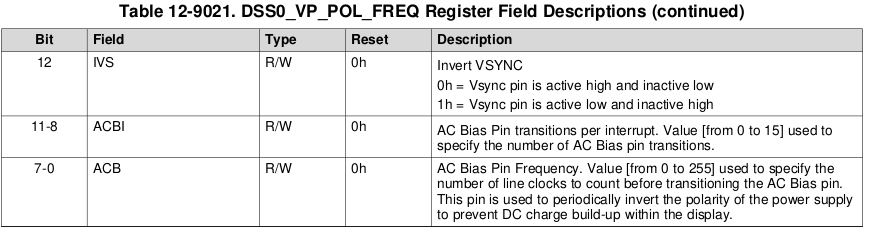

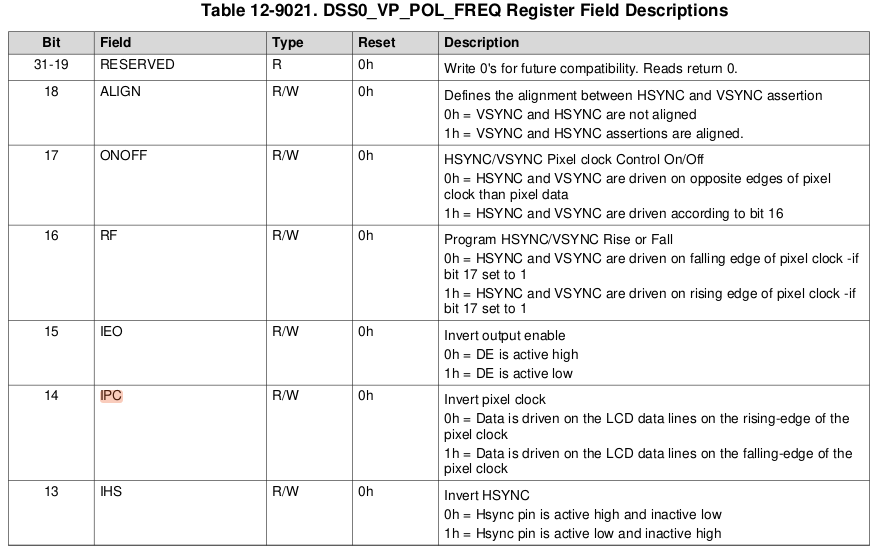

    DPI 信号极性 (DE/HSYNC/VSYNC/PCLK) 以及是否需要额外的反相

    我已更新面板时序以使用 7.0MHz 像素时钟、并将首先使用仅取消模式(HSYNC/VSYNC 被视为虚拟)验证输出。 更新后的参数为:
    【代码】
    时钟频率=<7000000>;/* 7.0MHz */
    hactive =<320>;
    前沿=<20>;
    HSYNC-LEN =<4>;/* DE 模式下的虚拟*/

    根据时序图、HSYNC、VSYNC 可能也为高电平有效。 似乎有一种方法可以在此面板中设置极性 (VDPOL、HDPOL)。
    如果不确定、我建议尝试对这些标志进行多个排列:例如:{N (H/V) 与 NEGEDGE 同步}或{N (H/V) 与 POSedge 同步}或{P (H/V) 与 NEGEDGE 同步}或{P (H/V) 与 POSedge 同步}。
    查看此信息的最佳方法是探测物理 DE、HSYNC、VSYNC 线、以验证输出是否符合面板预期。
    以下寄存器 (0x3020b04c) 也可能会有所帮助:
    是否存在 DPI 输出有效假定的任何已知限制或内部行为  上升沿采样 、即使通过 DRM 总线标志配置了负边极性?
