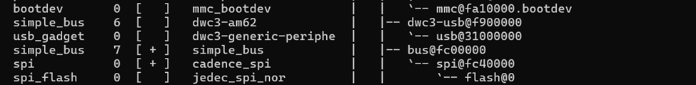

从 U-Boot Shell 进行运行时观察:
DM 树显示:dwc3-am62 设备存在但未探测
USB 启动报告:未找到 USB 控制器

    如果在 U-Boot 提示符中使用 USB DFU、则无需运行此命令。 此命令适用于主机模式下的 USB。 DFU 使用 USB 设备模式。
