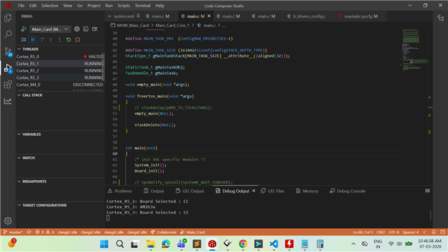

案例 1–调试运行(不工作)
当我通过 CCS Debug 运行工程时、应用程序会正确运行。
所有内核正常启动并且 IPC 消息打印在 UART 控制台上、但 IPC 开始按摩后没有打印任何内容。
屏幕截图: Debug Run.png

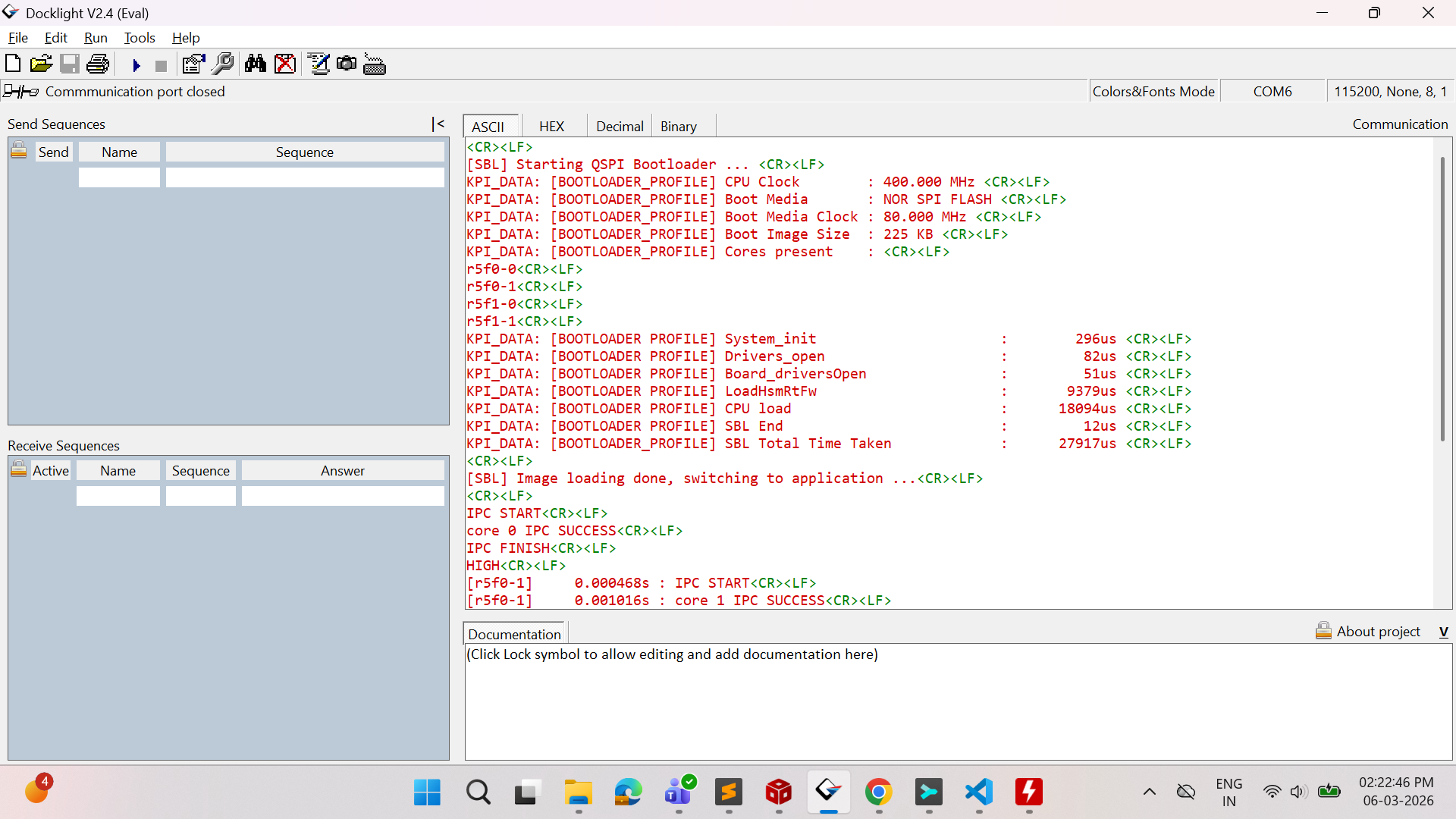

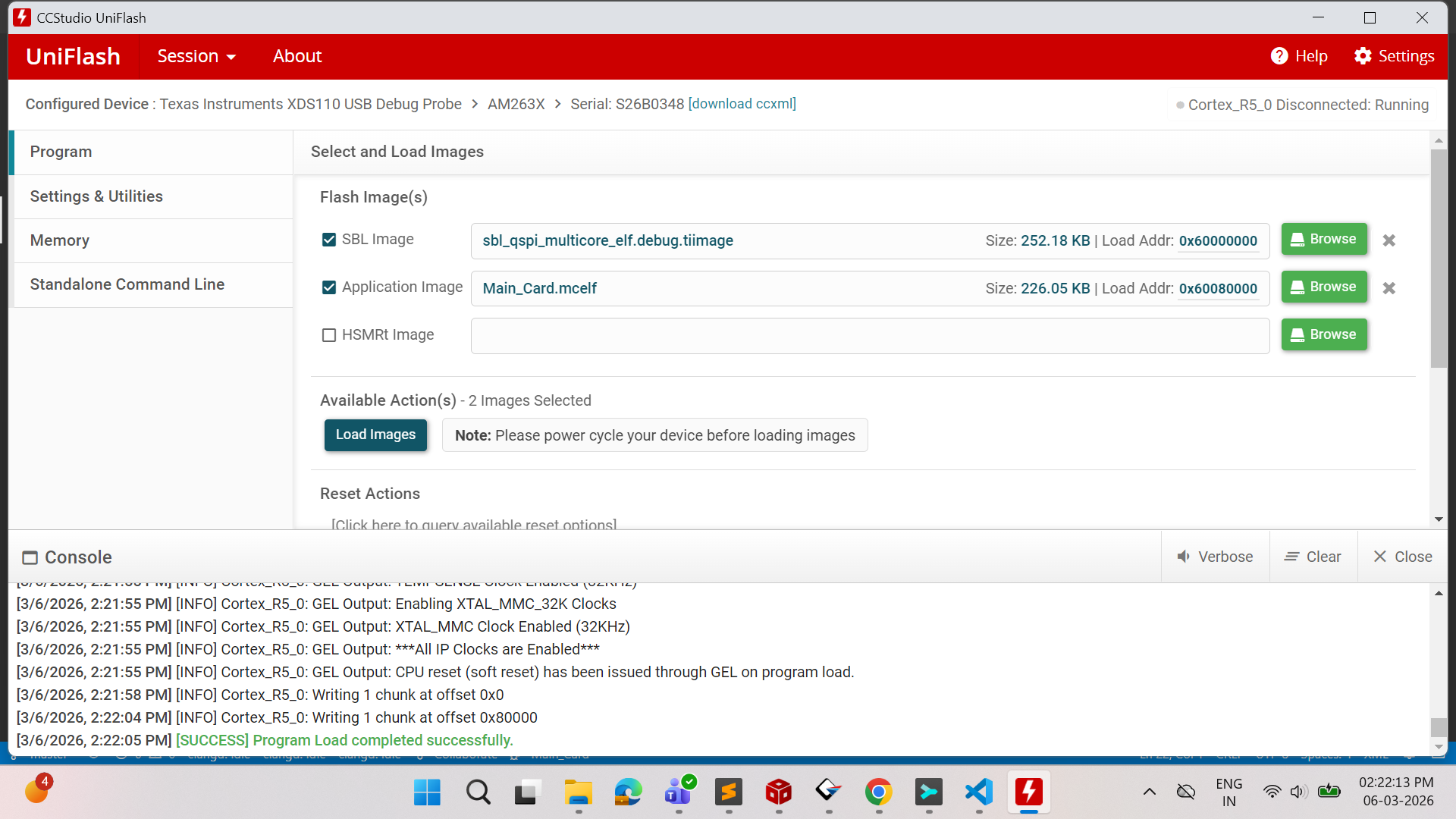

案例 2–使用 UniFlash 的 QSPI 闪存(工作)
当我通过 UniFlash 使用 QSPI 和 SBL 刷写应用程序时、应用程序也会正常工作。
引导加载程序会加载多核映像、并按预期显示 IPC 消息。
屏幕截图:
屏幕截图: QSPI output.png

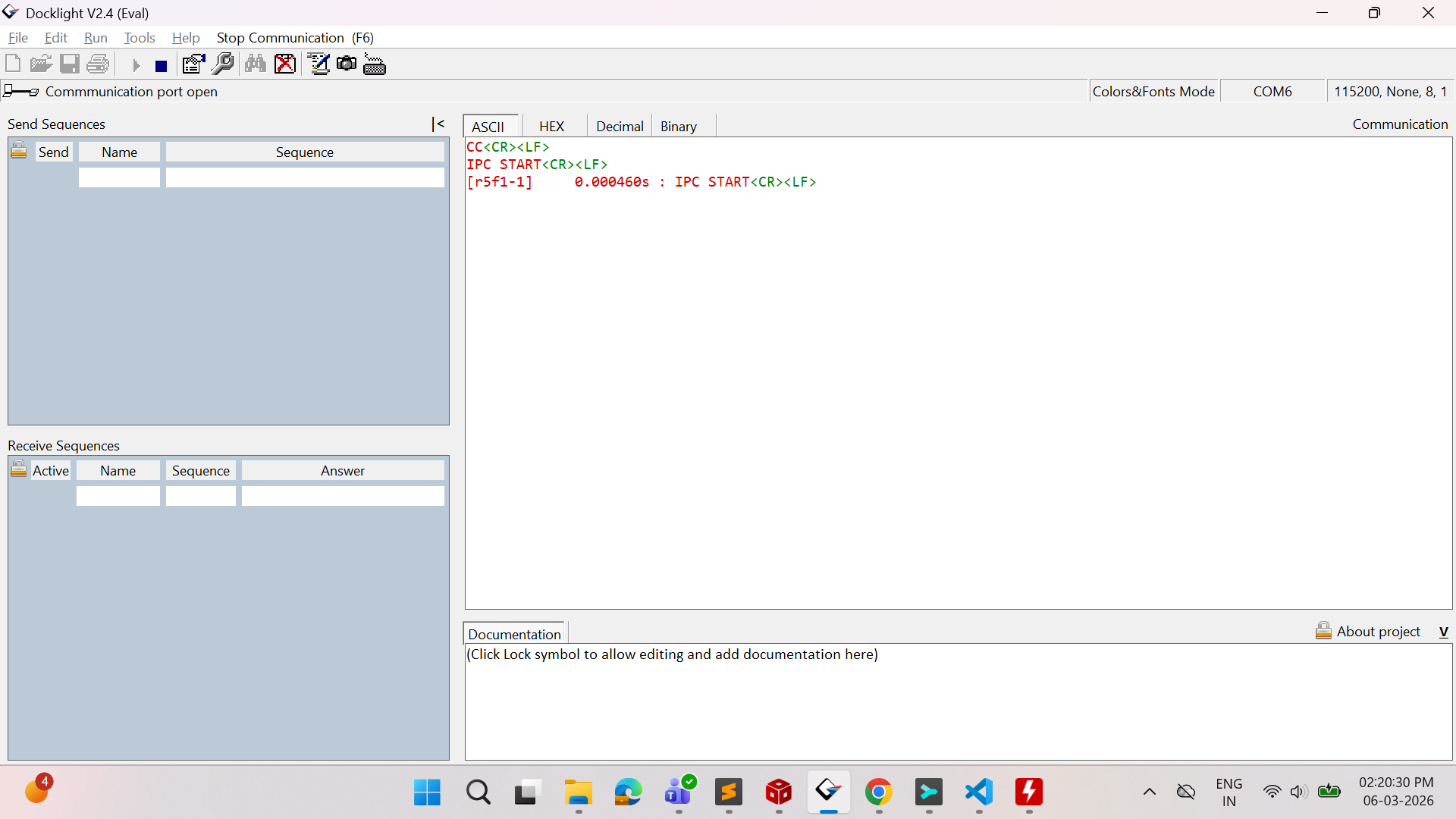

案例 3–在 CCS 上通过 UART 直接闪存(不工作)

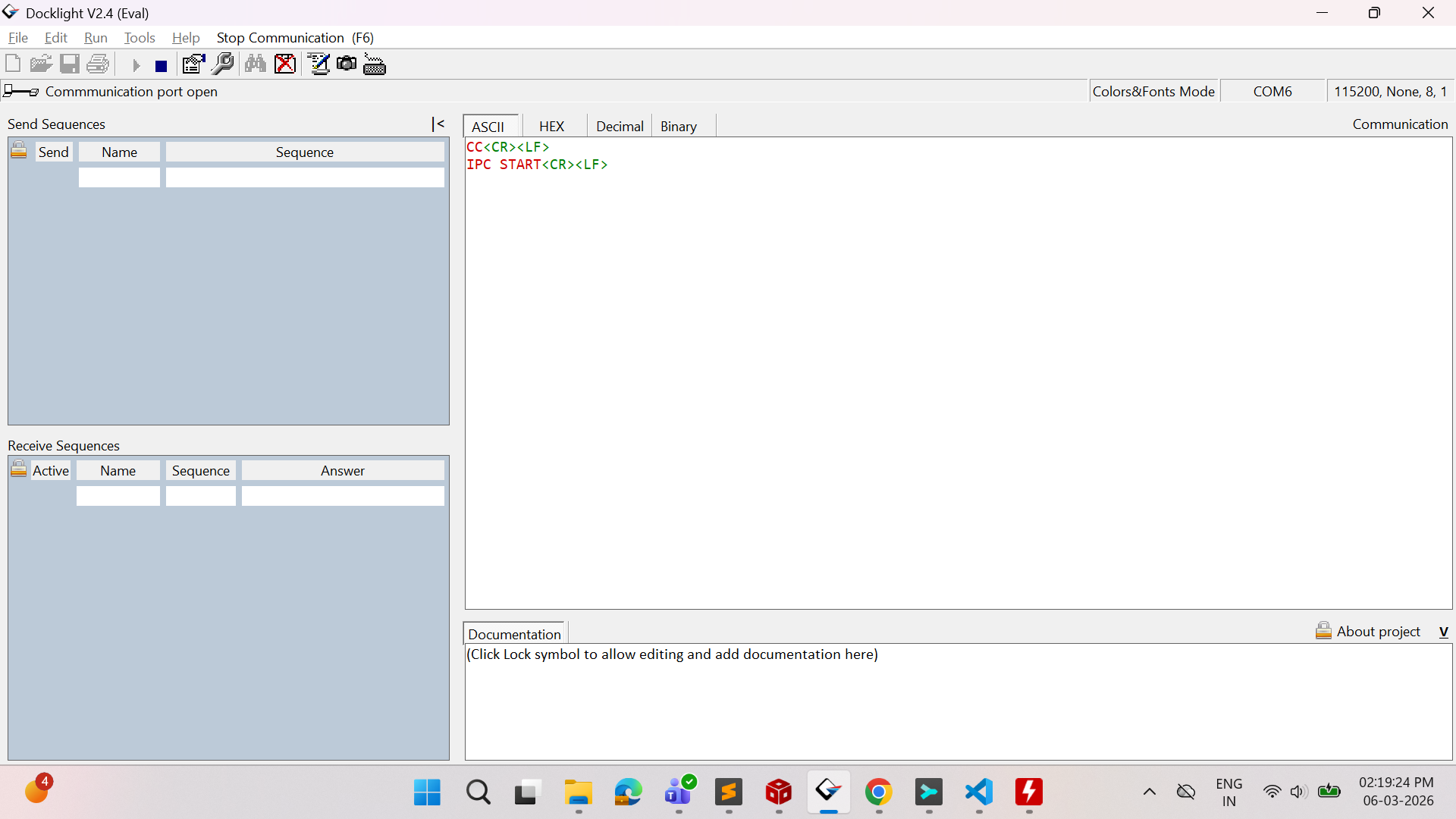

当我通过 UART 引导模式直接刷写应用程序时、程序无法正确执行。
UART 控制台仅显示:
IPC 启动
[r5F1-1] 0.000460s:IPC 启动
并且应用不会继续执行。
屏幕截图: UART Output.png

    一个主要关注点是 GEL 文件:
    1.在基于 CCS 的开发引导模式下调试过程中、您应该会获取 GEL 文件日志、此流程应该会编译工程并点击调试工程、它会自动加载 GEL 文件以完成初始化。
    但在使用 UART 引导模式时、您需要避免使用 GEL 文件、因为它们将覆盖 SBL_URT 配置、不会使程序正常运行。
    请勿使用 CCS 的闪存项目、因为该器件不是内部闪存器件、因此需要单独使用 Uniflash 工具来刷写工程。

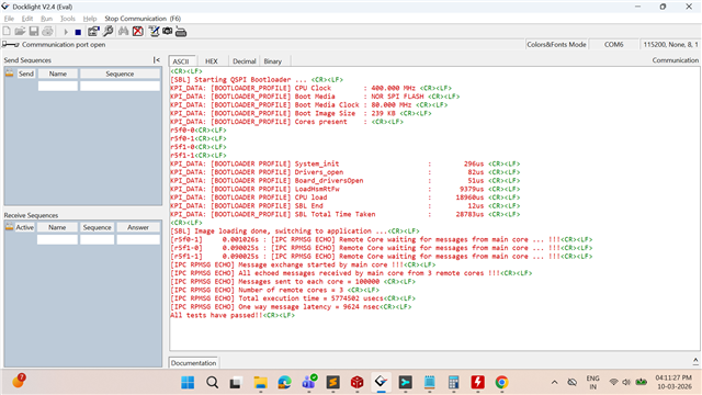

    为了验证这种行为、我 直接从 MCU+ SDK 测试了 SDK 示例 ipc_rpmsg_echo_callback。
    以下是我的意见:

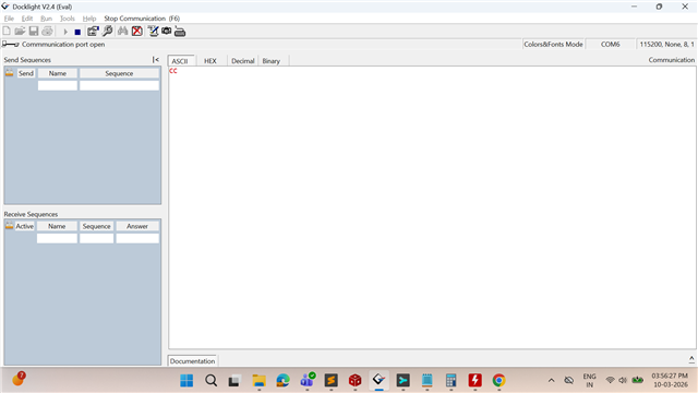

    1. 当我编译示例并使用具有 QSPI 引导模式的 Uniflash 对其进行刷写时、应用程序会正确运行、我可以在串行终端上看到预期的日志、如 README.html 所示。
    2. 但是、当我尝试通过 DEVBOOT 在 CCS 调试模式下运行相同示例时、应用程序不会运行。 串行终端上未打印任何日志。
    3. 我还尝试了 UART 引导模式,但行为是相同的 — 应用程序不会启动,也不会打印日志。

    我可以ipc_rpmsg_echo_callback 在 UART 引导模式下使用 Python UART 引导加载程序脚本成功刷写工程。
    • 命令: python .\uart_bootloader.py -p COM6 --bootloader=...sbl_uart_multicore_elf.release.tiimage --file=...ipc_rpmsg_echo_callback_system.mcelf
    • 结果: 状态报告成功、我可以通过 UART 终端看到预期的日志。 这样可确认我的硬件和多核映像正确无误。
