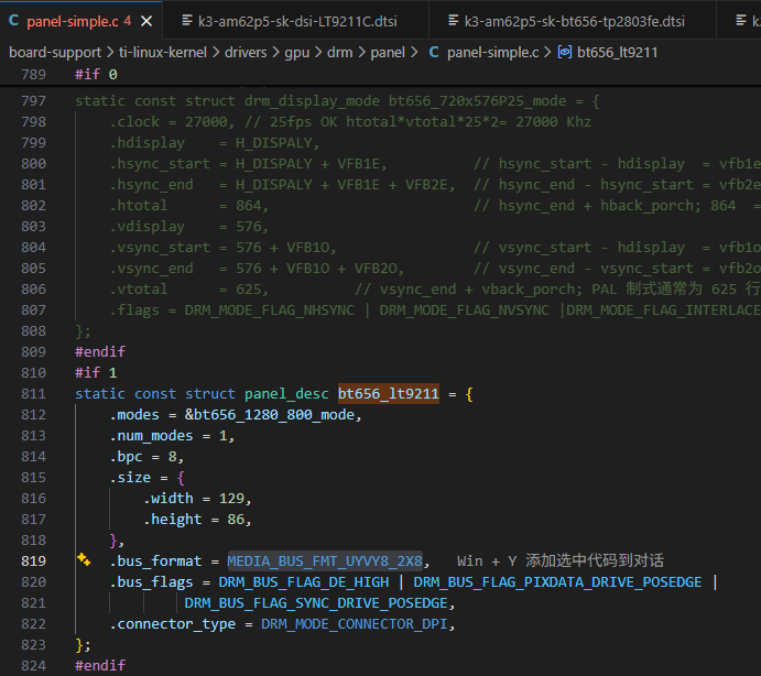

[参考译文] AM62P:SoC 侧的 panel-simple.c 配置将显示格式设置为 BT656、但 LT9211C 接收到的实际数据为 BT1120 格式。

panel-simple.c
dtsi
3\\n 请帮助检查此配置是否有任何问题。 为什么转换器芯片通过 DPI BT1120 接收数据格式? 您能否提供 DPI 的一些示例配置供我参考?

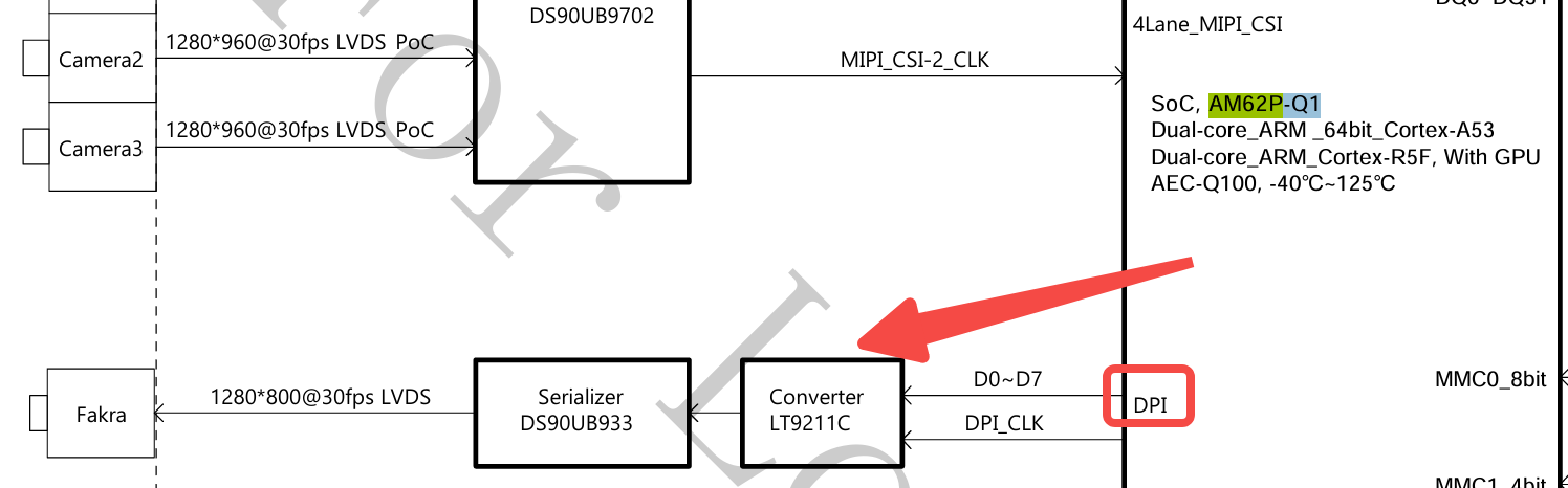

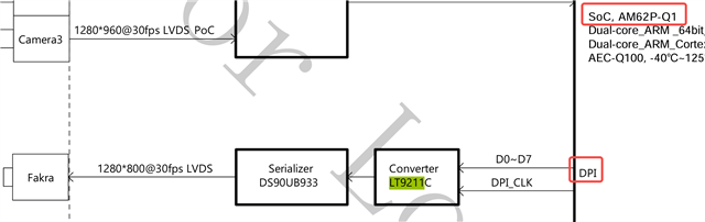

    1.您是否可以分享这样的连接系统图表?

    1.系统流程图如下
    前面的两个工单讨论了用于输出 BT656 和隔行扫描模式的 SoC 端配置。 我提交的 TT 是基于这些以前的配置方法进行的修改、但输出数据格式是 BT1120、原因不清楚。

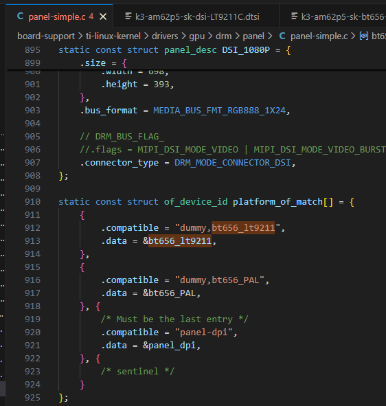

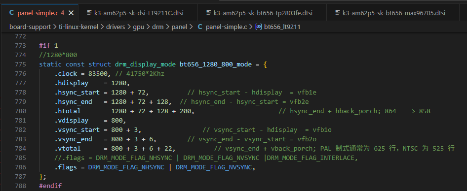

    我已根据以前的门票修改并修改了代码。 该 txt 文件包含我的修改内容。 参考 panel-simple.c 中的 BT656 修改、我更改了时序参数和间隔模式。 LT9211C 供应商拥有一个主机计算机工具,可以通过 I2C 直接捕获在 SoC 端配置的 CLK 和数据格式。

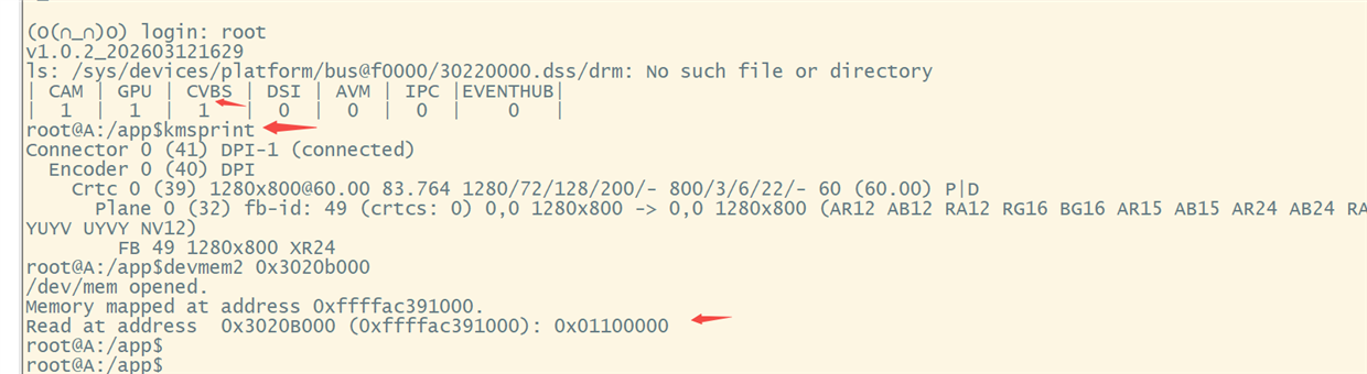

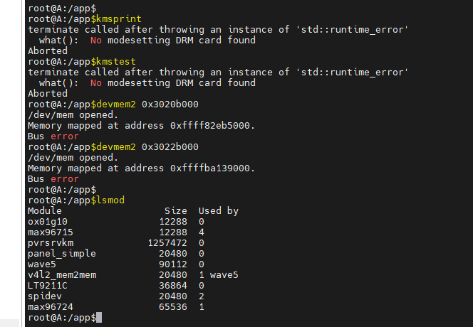

    以下各项的输出是什么:
    devmem2 0x3020b000
    kmsprint
    运行任何显示应用时、您是否在 DPI 线路 VOUT0_DATA[19:10]上看到任何信号?
    您好、
    使用 kmsprint 进行检查时、它仍然显示一个 DSI 连接。 实际上、当前板使用 DPI 连接。 应如何修改器件树?

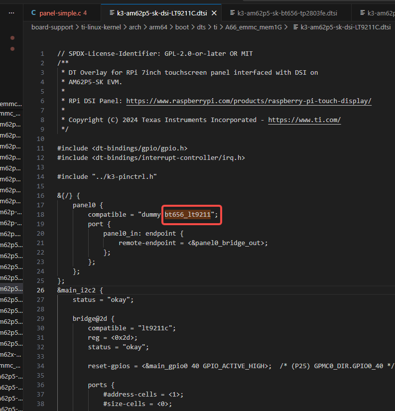

    当前 LT9211C 设备树配置
    e2e.ti.com/.../k3_2D00_am62p5_2D00_sk_2D00_dsi_2D00_LT9211C.txt

    请重新检查寄存器地址。
    DPI 输出本身不需要兼容的电桥、因为其时序参数是硬编码的、实际上不会检查是否连接了物理电桥/面板。
    因此、将电桥连接到 DPI 输出可能需要、也可能不需要探测电桥驱动器、这取决于您的电桥。 请咨询您的网桥供应商和社区论坛以获取此信息。
    还请与 正确的 devmem2 命令共享“kmsprint --device=/dev/dri/by-path/platform-30200000.dss-card “的输出。

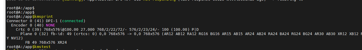

    你(们)好
    请看这张照片
    我更改了 dts、现在可以看到 DPI-1(Connected)Ω

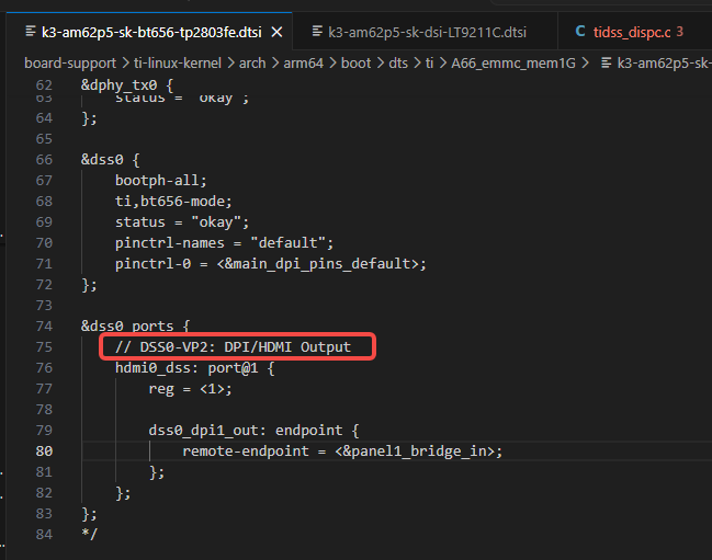

    尊敬的 Zijian:
    我看到您尝试为 DPI 输出配置 DSS1VP2。 请问是否有具体原因、为什么不使用默认的 DSS0VP2?
    为此、您还需要更改正确路由的 MUX 选择值、但尚未在 DTS 中完成此操作。
    请看这张照片
    [/报价]
    该寄存器值 会验证 DSS0VP2 是否在 BT656 隔行扫描模式下运行、而不是在 BT1120 下运行。 我假设这是使用我之前提到的 bt656 补丁。
    如果您将 DT 更改为具有 DSS1VP2 而不是 DSS0VP2 的 DPI 输出、则不确定为什么会看到此消息。 对于 DSS1VP2、应检查寄存器 0x3022b000。

    LT9211C 设备树修改如下
    e2e.ti.com/.../8540.k3_2D00_am62p5_2D00_sk_2D00_dsi_2D00_LT9211C.txt
    另一次 tp2803fe 器件树  修改如下
    e2e.ti.com/.../k3_2D00_am62p5_2D00_sk_2D00_bt656_2D00_tp2803fe.txt
    好的、您已将 2 个视频端口配置为 DPI、但您希望通过 DPI 线路输出其中哪个端口? 请注意、只有其中一个可输出为 DPI、如最后一个方框图所示。

    我不确定您是否拥有具有所需输出的正确数据路径架构。 在您发送的最后一个 DPI-1、DPI-2 控制台日志中、它似乎与您所设置的内容一致:DSS0 上的 NTSC 分辨率和 DSS1VP2 上的 1200x800 分辨率、它们可以正确反映在您的日志中。
    您能否编辑 我之前分享的 AM62P 方框图 、以显示什么 DSS、您希望使用的 VP 以及在哪些引脚上连接桥接器?

    我已经回顾了您的流程图。 我希望 DSS1 VP1 线路输出 DPI 信号。 能否通过参考您的示例来实现这一点? 我还有一个问题:哪条线路是 DSS0 VP2? 我在您提供的图表中看不到这种组合。
    在 tp2803fe DTS 中、DSS0 VP2 被注释掉。 这从何而来?
    尊敬的 Zijian:
    由于 E2E 中的问题、我无法在此处上传图像。
    我已通过电子邮件向您发送了一张图片。 我将编辑此帖子、并在稍后的回复中包含该图像。
    您要在映像中配置的 3 条路径中的哪一条?
    在当前设置中、似乎您配置了#1+#3、但只需要#1 或#2、是否正确?
    如果是、为什么不使用您的 lt9211 网桥修改现有的#1 路径?

    合并修改后、可以正确识别 DPI/编码器/分辨率等信息。 寄存器 0x3020b000 的值为 0x01100000、并正常启用 bt656 数据格式。 我知道配置的第一步是成功的。
    在添加 LT9211C 驱动程序并将相关配置整合到设备树中后,在此过程中添加了调试日志。 发现 LT9211C 驱动程序已成功加载。 但是、kmsprint 显示的信息不完整、就好像网桥 lt9211c 导致连接中断一样。 您能否帮助检查配置可能不正确的位置?
    dmesg 日志

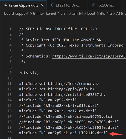

    lt9211c dts 配置
    e2e.ti.com/.../1754.k3_2D00_am62p5_2D00_sk_2D00_dsi_2D00_LT9211C.txt
    k3-am62p5-sk.dts 包括 lt9211c
    原理图连接

    抱歉,我知道这属于 LT9211C 供应商的范围。 我想请您帮助确认向 DTS 添加桥接芯片配置的方法是否正确。
    您好、
    从布线路径的角度来看、DTS 似乎正确、即使 DTS 定义也取决于桥接驱动器。 另请注意、该 桥接驱动器负责将面板分辨率返回到 DRM 框架(之前由面板简单驱动程序完成)。 我还看到、您的 DT 显示有一个面板连接到您的电桥输出、而在您的硬件中、两者之间有一个 SERDES(不确定它是否也需要在显示链路径中)。
    此时、似乎电桥驱动器没有共享您连接到其输出的面板简单参数。
    所有这些都需要与网桥供应商保持一致、因为他们的驱动程序与 DSS 驱动程序通信、而不是面板简单的驱动程序。
