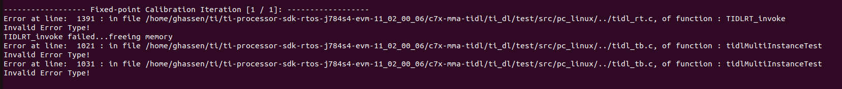

您好:
我正在使用 TIDL 使用 ONNX 模型、并在尝试将独立的 ScatterND 运算符卸载到 TIDL 时遇到了问题。
我将使用中的默认实现 SDK 11.2 。

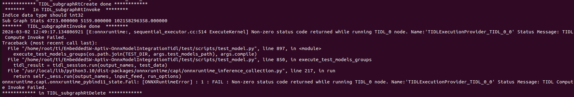

编译期间 :模型编译并给出正确的输出,但在编译过程中存在此错误:
主机推理 (int16) :由于此错误,推理失败,没有输出
推理的开始 :由于此错误,推理失败,没有输出

    尊敬的 Ghassen:
    我在编译过程中没有看到任何错误、编译过程中似乎存在问题。 您能否检查生成的最终伪影量化为 8/16 位或仍为 32 位模型。
    您是否可以共享使用编译步骤的编译参数。
    Gokul

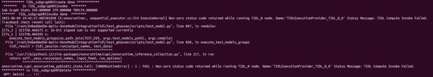

    尊敬的 Ghassen:
    16 位量化不能完全支持散射噪声。 可以使用 tensor_bits 来 8 并重试。 我已经尝试过,它是为我工作,没有任何错误。

    感谢您的答复。
    我尝试设置tensor_bits为 8。 模型在电路板上运行时没有任何错误、但输出不正确。
    • 在主机上: 输出不正确、这可能是由量化损耗引起的。
    • 在目标上: 输出始终如一 0 。
    您能否同时检查您一侧的输出、看看是否观察到相同的行为?
    Ghassen

    尊敬的 Ghassen:
    这是一个错误在 tidl 中,我已经提交了一个 JIRA 为此.
    根据 inData 中的维度数和索引中的维度值、该模型似乎正在发生某些特定的情况、但此模型失败了。 对于与标准匹配的其他模型尺寸、工作正常。 无论如何、在编译或推理期间应该记录或报告错误。 而不是抛出错误、而是给出错误的结果。 因此这是一个有效的错误。
    在此处附上内部跟踪链接 jira.itg.ti.com/.../TIDL-13033
    根据我的理解、它应该在下一个版本中修复。
