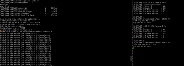

我已经开始测试 J722S MCUSW 11.01 版中的 CddAppIpc 示例(我使用的是 PROC170E3 板)。 我想知道应使用哪个固件来接收“Pong"响应“响应以回复发送到 WKUP 域的“Ping"。“。
我使用 SBL 和 OSPI 引导。 当我加载 appimage_hs 生成的时、我会在 MCU(我运行 CddIpcApp)中看到发送第一个 ping 的日志。 但没有其他反应。
对于 J722、这些文档似乎不清晰。 我注意到生成的 appimage_hs 不包含所需的固件。 您能指导我如何继续吗?

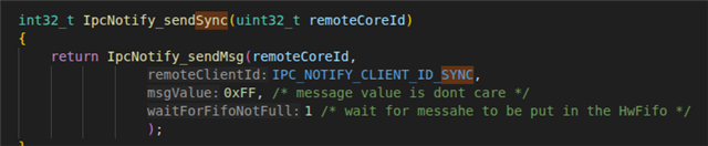

    您提到的示例使用了 Ipc Notyfication_Sync。 所有内核(主内核和远程)发送同步消息
    (上述日志表明 MCU 内核在 IPC_echo 中为主器件)
    但是、CddIpcAPP 不发送同步。 这会导致来自远程回波内核的无限等待(配置了超时永久...):
    因此、我不能未经修改混合使用这些回声示例。 请告诉我们如何继续。

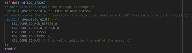

    1.- IPC_echo 默认准备将 WKUP 作为主内核、其余内核作为远程。 在这些示例中、SYNC 会发送到所有器件、但远程内核是将发送回波的内核。 此处对此进行了定义:
    对吧?
    2.- WKUP 应该是 ipc_echo 远程内核(不是主内核)、以便有机会将回波发送回 CddIpcApp、对吧?
    3.- 如果 2 为 true、则不能按照 SDK 中提供的方式使用 IPC_echo 构建。 需要更改它以将 WKUP 设置为远程、因为 MCUSW 提供了一个在 mcu0_0 上运行并发送“ping"消息“消息的示例、充当主内核。 对吗?

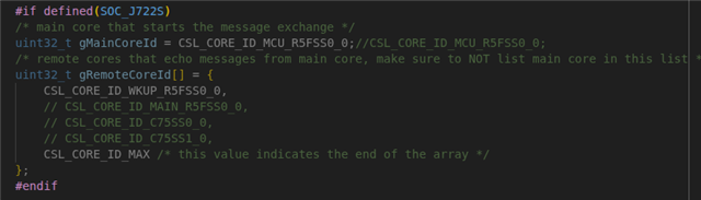

    4.- 如果 SysConfig 未更改、在构建 11_01_00_04/MCU_PLUS_SDK_j722s_11_01_00_15/examples/drivers/ipc/ipc_rpmsg_echo/j722s-evm/system_freertos_nortos/makefile 时、我会获得一个包含所有 5 个内核通信的多映像。 它可由 SBL 加载并正常运行。 要获得仅具有两个内核(WKUP 是远程的、MCU 是主)的多映像、我应该更改 SysConfig 以禁用其余内核之间的通信、并将 gMainCoreId 和 gRemoteCoreId 更改为:
    请您确认一下吗?
    5.-但是、如果 WKUP 被移动为远程内核、它将永远等待 SYNC (IPC_Notify)、而 MCU 中的 CddIpcApp 没有发送同步、对吧?
    6.-是否应删除同步等待(在“IpcNotify_syncall"调用“调用中调用中)? 还是应该使用 pdk_DM_R5_test(我看不到对该宏的任何引用)?

    我们在另一个变体文档中、我认为 J722S 中遗漏了此声明。 因此、目前您可以注释同步所有 API 并继续。
    使用 CDD IPC 需要 2 分。
    1.在 syscfg 中、您必须选择“PDK IPC“选项卡
    2.您必须注释 syncall API 才能正常工作。

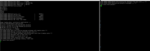

    下面是我能够使用 CCS 运行的两点。 谢谢

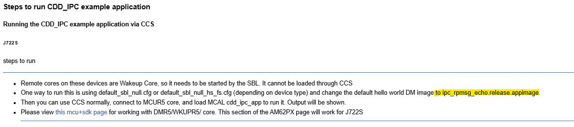

    巴勃罗和我都错过了最新的文档,并提到了旧的。 本主题中遵循的步骤已在 J722S 最新文档中提供。
    https://software-dl.ti.com/mcu-plus-sdk/esd/PLATFORM_SW_MCAL/j722s/10.00.00.00/ug_cdd_ipc_top.html#:~:text=Build%20MCAL%20example%20application%20for%20Jacinto_plus_SDK%20variants
