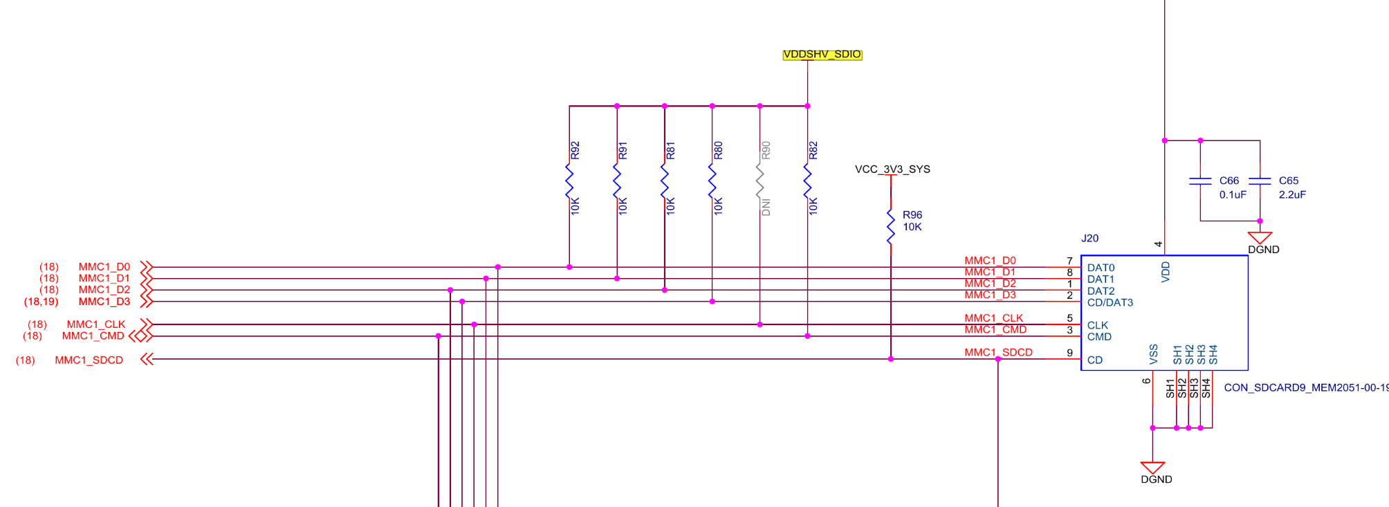

大家好:
我遇到了以下问题:我尝试从引导 SD 卡引导我的定制电路板、但在打开电源时失败、因为我没有这样配置、因为电源是固定的。

对于硬件、SD 卡的 I/O 和 VCC 引脚的电源都是恒定的 3.3V。
这些是上拉电阻器:
关于定制电路板$path-ti-u-boot/中的 DT 和 dtsi 文件:
1) k3-am625-customboard.dts:

我尝试了分别和一起运行 VDD_mmc1 和 VDD_sd_dv、但错误仍然存在。
在 USB-DFU 中、我到达 u-boot 控制台/提示符、但使用 SD 卡时、即使我使用相同的 tiboot3.bin、tispl.bin 和 u-boot.img 文件、它也会卡在此处所示的登录屏幕上卡住。
