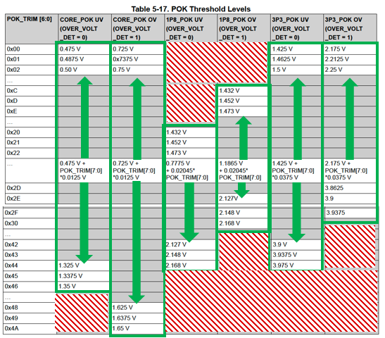

每个 Pok 实例的推荐 Pok 修整值设置是什么?
    您好、
    POK 阈值修整是指通过软件可配置值 (0-127) 来设置 POK/OV UV 检测阈值。 这是通过 POK 控制寄存器为每个实例配置的 7 位值 (0-127)。 Pok 修整值具有不同的有效范围、具体取决于 Pok 类型。 并非所有值 0-127 都有效。
    TDA4VL 器件 TRM 的“POK 阈值水平“表用于下面的限值:
    • 带注释的绿色框表示有效区域。
    • 该范围的红色高端(超出 TRM 限制)无效、会产生非直观行为
    总之、下表显示了基于 TI 验证的每种 Pok 类型的范围:
    UV 阈值(以十六进制表示) OV 阈值(以十六进制表示)
    磁芯 0x0 - 0x46 0x0 - 0x4A
    1.8V 0x20 - 0x44 0xC - 0x30
    3.3V 0x0 - 0x44 0x0 - 0x2F
    注意:上述范围包括在内。 超出这些范围的值会产生未定义/无效的行为。
    要根据目标电压计算修整值、建议使用以下方法:
    • 识别您的 Pok 类型(酷睿,1P8 或 3P3)
    • 使用“Pok 阈值水平“表中的适当公式
    • 在给定所需阈值电压的情况下求解 POK_TRIM
    • 验证计算得出的修整值是否在有效范围内
