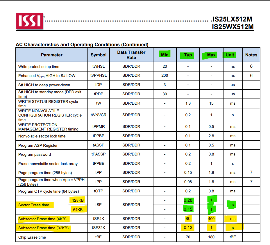

似乎每次都需要 700ms 来擦除一个 sigle 块。
    您好、
    擦除时间主要是所使用闪存器件的一个特性。 从 SDK 驱动程序/代码的角度来看、我们只需要发送以下命令:
    写入启用后跟擦除命令。
    所用时间因闪存而异。
    例如、根据闪存数据表、您看到的擦除时间数字看起来对我来说是正确的。 请查看下面的片段。
