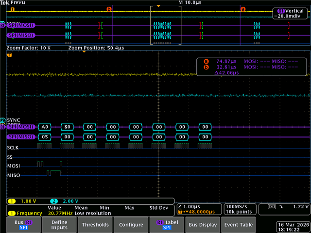

我将 ADS131M04 与 AM6421 连接、这里代码运行正常。 与 ADS131M08 所做的更改极少(如下所述)的代码相同、但无法获得 ADC 的预期响应。
对于 M04 和 M08、我的所有 SPI 模块和其他 GPIO 都完全相同
为 M08 修改了代码
  1. 通道数更改为 8、因此器件 ID 更改为 0x28
如故障排除步骤所示:
  1. 我已经检查了 SCLK 引脚、频率符合预期
  2. ADS 电路板的振荡器频率符合预期。

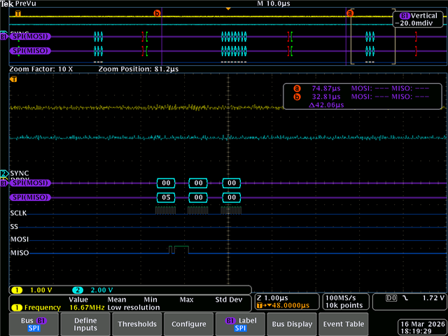

初始化时、我得到以下帧:
注意:无法上传任何图像
但当我发送 wakeup 或 STANDBY 命令时、响应不符合预期
迁移到 ADS131M08 时缺少的任何内容或需要修改的任何其他更改?

    您好、

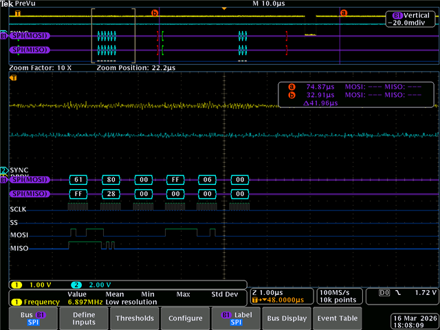

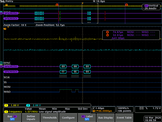

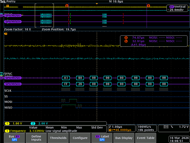

    我将我们的定制电路板与 ADS131M04 连接、代码运行正常。 与 ADS131M08 连接的同一定制板(通道数更改为 8)我可以读取寄存器、但在此处写入单个寄存器不起作用。 这里会出现什么问题?
    使用 0xFF06 写入时钟寄存器
    写入寄存器的响应
    读回时钟寄存器
    读取寄存器的响应:它读取默认值 0xFF0E
    对于 M08、我们需要发送 10 个字、因此 我还尝试将 dataTx 和 dataRx 缓冲区更改为 30 字节(10 个字)、但要生成相同的响应。
    Shraddha
    如果我读取 STATUS 寄存器、会得到默认值

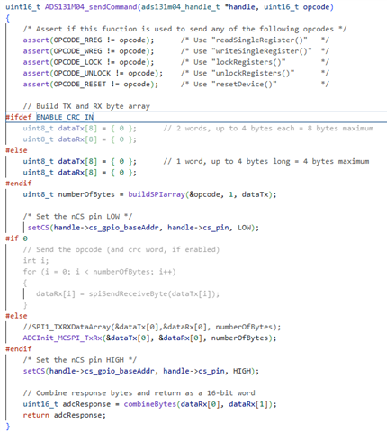

    目前、我使用 TI 的 API 调用进行 MCSPI 传输、我知道我们需要优化代码、还需要将数据大小设置为 24 位、因为之前使用 ADS131M04 对该代码进行了 8 位数据大小测试、我之后没有对 SPI 配置进行任何更改。
    这是我的发送命令代码片段
    作为 ADC 配置、
    我只需将 ADC SYNC/REST 引脚切换 2ms、然后尝试读取寄存器并写入时钟和 MODE 寄存器。 我需要做的任何其他配置?

    您好、

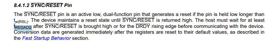

    首先、您可以检查以下各项。
    复位 2ms 后、您是否还在等待另外 10 微秒? 请确保执行此操作、因为这确保了 tREGACQ。 这意味着寄存器是稳定的并可以进行 SPI 通信。
    这是我在 ADS 数据表中读到的复位信息:
    尽管 tREGACQ 的值为 5 微秒(如数据表中所述)、但在复位后代码中留出 10 微秒的裕度。
    此外、您是否正在读取 ID 寄存器以确认 M08 型号的 ID 0x2800? 请告诉我。 这将确保正确建立与 ADSxxM08 的连接。
