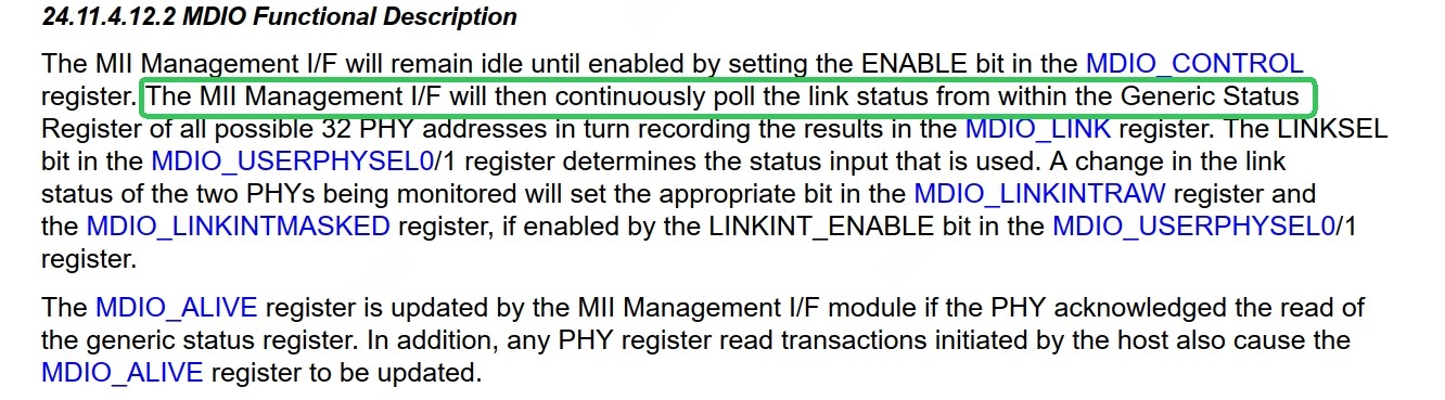

你(们)好
客户在将 CPSW 连接到外部 Realtek 交换机时遇到问题。
它们使用 AM5716 的 MDIO 初始化 Realtek 交换机、并 遇到间歇性交换机端口链路故障。 调试后、他们发现这与 SOC 的 MDIO 总线上的轮询有关。
Realtek 从 MDIO 总线捕获数据、并发现轮询帧在间接写入内部 PHY 寄存器时被插入。 将此数据导入 Realtek 演示板也会重现此问题。
删除轮询数据和导入将解决该问题、因此 Realtek 坚持要禁用轮询。
因此、他们需要检查是否有办法禁用此轮询模式。
