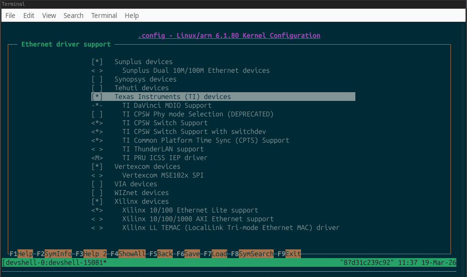

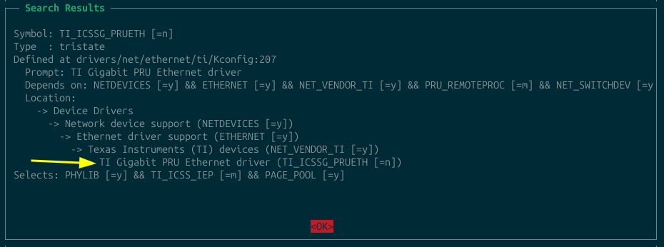

我一直在尝试配置 Linux 内核以适合我们的目标架构。 我要选择的符号之一是 TI_ICSSG_PRUETH、内核的构建系统通过 Kconfig 识别该符号:
但是、当我实际跟踪我要选择的该符号的位置时、我看不到它、即使所有依赖于 TI_ICSSG_PRUETH 的其他符号都已正确设置:
image.png为什么看不到 Select this kernel option?
P.S.
只需仔细检查我对已弃用符号的假设是否正确:
较旧的内核(例如 4.14)有另一个称为 TI_PRUETH 的内核配置选项、当该选项包含在内核配置时、可提供驱动程序和固件以在未误操作时设置 PRU 内核。
我在内核 6.1 中四处寻找了此符号。 但是、即使我想基于 Define this symbol(定义此符号)进行内核配置、也找不到任何 defconfig。
如果我理解正确、Kbuild 是真实来源、它会显示 Kconfig 选项、如果未在 Kconfig 中定义该符号(即 CONFIG_TI_PRUETH)、则表示该符号不存在。
供应商 defconfig 中存在这个已弃用符号的原因与他们维护 defconfig 有关、defconfig 是在之前这个符号关联的时候基本向前复制的、对吧?

    您好 Martin、
    AM57xx 器件上不支持您尝试选择的配置。 这些器件仅支持 ICSS PRU、不支持 ICSSG PRU。 如需了解更多信息、请参阅此应用手册: https://www.ti.com/lit/an/sprac90g/sprac90g.pdf
    对于 AM57 器件、需要为 DRA7XX 提供相同的配置 (drivers/DRA7xx/ti/Kconfig soc:74-83):
    -Josue
