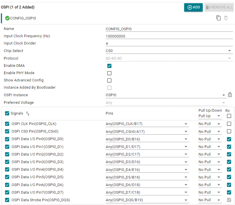

我正在使用 AM62P 开发定制的闪存 IS25WX512M。 我已经尝试了 SysConfig 配置以及 Vaibhav Kumar 提供的修改后的“flash_nor_ospi.c",“,但、但我发现它不起作用。 目前、我已经验证了在 1S 模式下访问闪存的可行性。 我将 uart_uniflash_sbl2 设置为闪存 1S 模式、将 ospi_sbl1 设置为闪存 8D 模式、以便能够在 WKUP 中按顺序调试。 我已成功运行上述过程。
当我在函数 Flash_norOspiOpen 中进行调试时、我发现可以正确读取闪存 ID、但无法读取表明所选闪存协议的易失性寄存器。 下面附上了嗅探代码。

您可能会注意到、我为 Flash_norOspiCmdRead 选择的参数为 cmdAddr=0x00 和 dummyBits=7、因为只有该设置才能确保读取闪存 ID 而不发生任何位移位。 我已向闪存制造商的 FAE 确认、8D 模式寄存器的地址为 0x00000000。 有任何关于如何解决此问题的想法?
此外、闪存制造商的 FAE 还提到、SoC 需要在 8D 模式下发送双命令帧以刷写 IS25WX512M。 换句话说、如果命令为 0x8E、则 SoC 发送的命令器件应为 0x8E8E。 我想仔细检查 AM62P 是否支持此功能。 如果支持此功能、如何启用它?

    除此之外、闪存制造商的 FAE 还提到、SoC 需要在 8D 模式下将双命令帧发送到闪存 IS25WX512M。 换句话说、如果命令为 0x8E、则 SoC 发送的命令器件应为 0x8E8E。 我想仔细检查 AM62P 是否支持此功能。 如果支持此功能、如何启用它?
    这已在“SysConfig">"Flash"中“中得到“得到处理“处理。 有一个部分允许用户配置颠倒、无和重复、因此如果没有、您必须已选择重复。
    此外、如果您避免将读取逻辑放在 flash_norOspiOpen 函数内、您的应用是否正常运行?
    这在 sysconfig > flash 中已经做了专门处理。 有一个部分允许用户配置颠倒、无和重复、因此如果不这样做、您必须已选择重复。
    最好看到有一个配置选项来确保双帧发送。
    否、应用程序无法正常工作。 如果我使用原始的  flash_norOspiOpen.c、则无法完成闪存驱动程序的初始化。 这就是为什么我 在  flash_norOspiOpen () 中按顺序进行调试的原因。

    我要将这些值设置为使闪存正常工作。
    SysConfig 值的屏幕截图:
    在此处更改  闪存名称  非常重要。
    更改  将闪存大小(以字节为单位)更改为 67108864
    更改  JEDEC 器件 ID 更改为 5B1A

    完成后、请确保正确重新构建库、然后重新构建应用。
    请告诉我它是否有效。
    此外、删除您对任何 API 所做的任何自定义修改、但确保包含我在上述 API Flash_norOspiReadId 响应中建议的更改。
