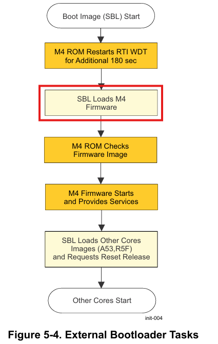

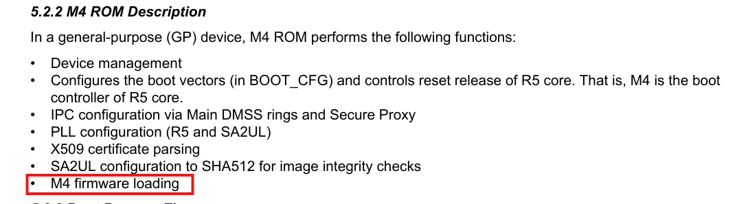

我们在中找到了说明  spruj83c.pdf 关于引导过程、重点关注 M4F 映像加载和启动、有一个冲突点:
  2. 但在“图 5-4. 《外部引导加载程序任务》中提到“SBL 加载 M4 固件“、我认为此 SBL 将属于 R5F 内核: image.png
哪一个是正确的?

    嗨、Pengfei、
    一个新流程 — AM62P ROM 中引入了组合引导流程。 有关详细信息、请参阅 AM62P TRM 中的<5.7.5 扩展引导信息扩展>。
    “ROM 支持组合式引导映像引导流程。 在此流程中、引导二进制 blob 的引导映像中嵌入了次级引导加载程序 (SBL) 和系统固件 (SYS-FW)、具有单个 X509 证书。“
    <5.2.2 M4 ROM 说明>正确、其中 SYS-FW 由 ROM 加载。
    需要在组合引导流程中进行更新。

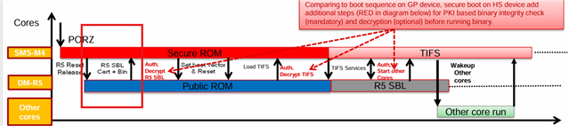

    根据此过程、R5F SBL 将由 R5F 公共 ROM 或 M4F 安全 ROM 加载? 按照 图 5-3 中的顺序进行了说明。 引导过程:
    R5F 启动主引导并将从外部介质获取映像、我认为此映像包含 R5F SBL。 我的回答正确吗?
    但从 <5.7.5 Extended Boot Info Extension>开始、它提到 R5F SBL 和 TIFS 将合并使用单个 X.509 证书进行验证。 这是否意味着 SBL 也将由安全 ROM 加载?
    嗨、Pengfei、
    以下是可从访问的 AM62x 安全概述幻灯片中的安全启动流程
    https://dr-download.ti.com/authenticated/software-development/application-software-framework/MD-W5I8h4voaD/09.01.00.05/AM62x_Security_Overview_ 1Q23_v1.pdf?
    希望它有助于澄清您的问题。
    - Hong
    在此流程中、只提及公共 ROM 发送请求安全 ROM 以检查 R5 SBL 的完整性、但没有执行 R5 SBL 加载操作。 此加载操作是否也由公共 ROM 处理?
    从外部引导介质读取的第一个用户引导加载程序“tiboot3.bin"由“由公共 ROM 处理、证书身份验证由安全 ROM 处理。
    - Hong
    好的、清除这一点。

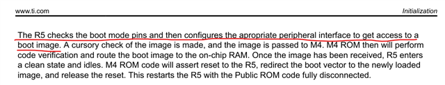

    还有一点:
    在 TRM“图 5.3 引导过程“中、它提到:“M4 向 R5 发送带有引导模式信息的消息“、这是否意味着安全 M4F ROM 将读取引导模式引脚值并将值发送到公共 ROM?
    同一章中的另一句话是“R5 将检查引导引脚...“
    对我们来说有点困惑、最后哪个 ROM 将读取波特模式引脚? 读取后、是否与其他 ROM 共享?
    正确的是、引导模式引脚状态由安全 ROM 读取、并通过引导信息消息传递给公共 ROM。
