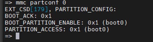

使用的 eMMC 配置:
  • MMC partconf 0 1 1.
  • MMC bootbus 0 2 0 0
  • MMC rst-Function 0 1.

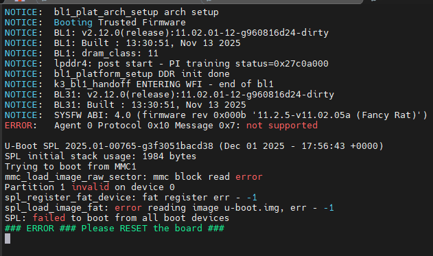

观察到的行为
  • 刷写并复位电路板后、 首次引导正常
  • 系统从 eMMC BOOT0 启动并继续引导
不过:
  • 在上 下一次下电上电 和板  不再从 eMMC 引导
  • 几秒钟后、它会回落到 DFU 模式
如果我随后tiboot3.bin通过 DFU 手动加载、引导将持续到 SPL

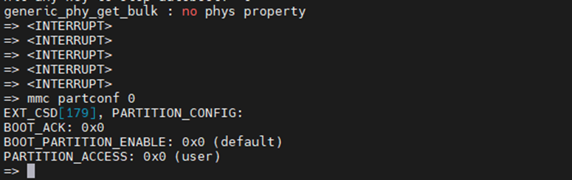

下电上电后、我使用检查 eMMC 配置 MMC partconf 0 。
结果 :
因此、ROM 引导加载程序不访问 BOOT0
问题:
有人会建议怎么做  使 eMMC 引导分区保持持久性 或建议 在后续下电上电时从 eMMC 引导的可靠方法 如何通过该板和 eMMC 配置?
