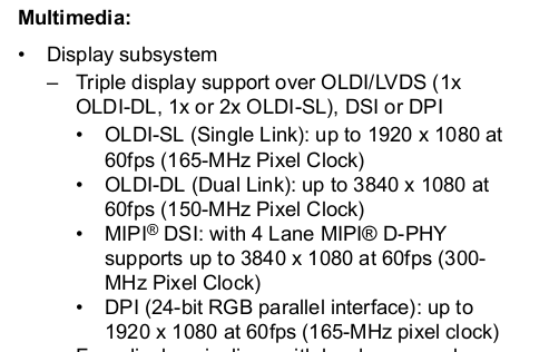

    尊敬的 Masao:
    您能否查看数据表以了解支持的输出分辨率。
    要更改分辨率的输出是什么? 是 DP 输出或 HDMI 输出。

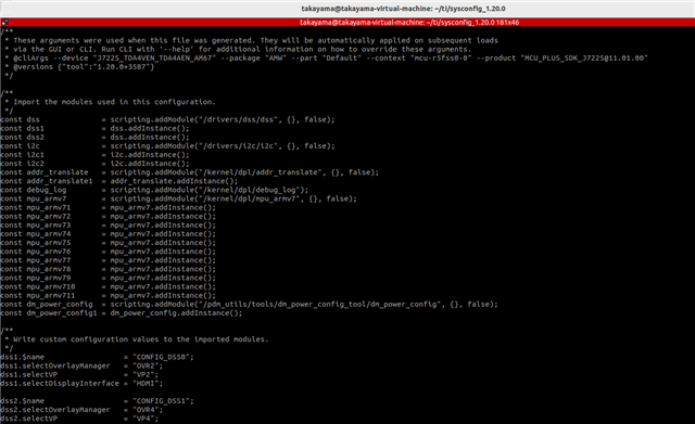

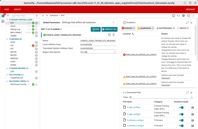

    尊敬的 Gokul:
    感谢您提供详细步骤。
    我通过执行以下命令获得了 SysConfig 工具:
    ti-processor-sdk-rtos-j722s-evm-11_01_00_04$ ./sdk_builder/scripts/setup_psdk_rtos.sh
    【下载文件夹】
    SysConfig_1.20.0$ ls
     dist             install_logs   nw             spice64            sysconfig_gui.sh  'TI sysconfig.desktop'   uninstall.dat
     example.syscfg   nodejs         package.json   sysconfig_cli.sh   tests              uninstall               update.ini

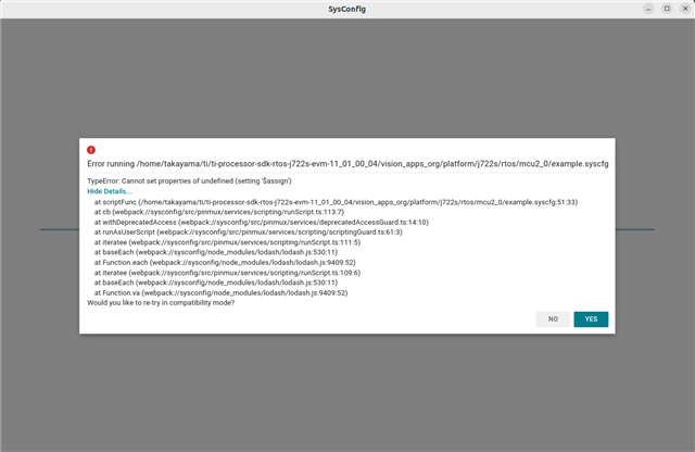

    我已执行 ./syscfg_gui.sh 并选择 vision_apps/platform/j722s/rtos/mcu2_0/example.syscfg。 但是、由于 SysConfig 中的版本不匹配而出现错误、因此我修改了的标题信息 example.syscfg。
    ■修改前
     *这些参数是在生成此文件时使用的。 它们将自动应用于后续载荷
     * via the GUI or CLI. Run CLI with '--help' for additional information on how to override these arguments.
     * @cliArgs --device "J722S_TDA4VEN_TDA4AEN_AM67" --package "AMW" --part "Default" --context "main-r5fss0-0" --product "MCU_PLUS_SDK@07.03.01"
     * @versions {"tool":"1.20.0+3587"}
    ■μ s(修改后)
     * @cliArgs --device "J722S_TDA4VEN_TDA4AEN_AM67" --package "AMW" --part "Default" --context "main-r5fss0-0" --product "MCU_PLUS_SDK_J722S@11.01.00"
    当我在此状态下打开文件时、会出现一个提示、询问是否切换到兼容模式、如随附的图像所示。 然后选择“是“。 因此、显示设置与以前的部署相同、并且不包括与 DSS 相关的信息。
    程序是否有任何问题?
    Takayama 正夫

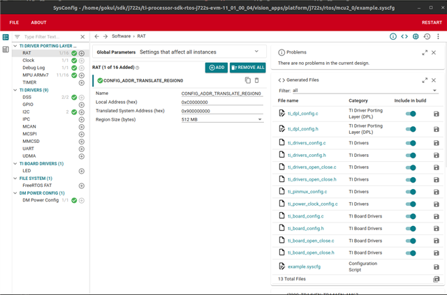

    尊敬的 Masao:
    我没有在 syscfg 文件中并使用 syscfg 1.20.0+3587 更改任何版本信息
    我可以正常使用、您可以尝试从 TI.com 下载最新的 SysConfig 工具吗?
    请提交另一个主题来解决这些 SysConfig 问题。
    Gokul
    尊敬的 Gokul:
    我已经从网站下载并测试了它,并确认它可以正常工作,没有任何问题。
    我将单独参阅以了解详细的参数设置。 该主题将关闭。
