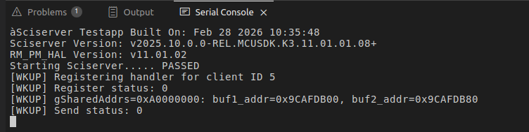

我在按照建议访问共享存储器之前添加了 DSB 屏障、但我仍然发现 WKUP 无法接收从 MCU 发送的共享存储器中存储的地址。 根据日志、我认为 MCU 可以访问 main() 中的 shared_mem、但 MCU 无法访问 ipcnotify_isr () 中的 shared_mem。 下面随附了日志。
我还附上了最新的项目供大家回顾。 MCU+SDK 的版本为 11.01.01.08。
Bomiao
ipc_notify_wkup01.zipipc_notify_mcu01.zip

    当前的情况是 WKUP 将某些数组的地址存储在共享存储器中、并通过 IPC_Notify 发送标志、当 MCU 收到标志时、会从共享存储器中获取这些地址、并通过 IPC_Notify 将这些地址发送回 WKUP。 现在、该过程失败、我无法确定 MCU 是否可以成功从共享存储器中获取这些地址。

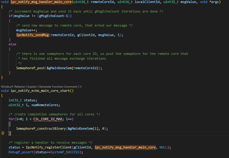

    如下所示、如果不说违反了 IPCNotify 的使用、那么连续两次在 MCU R5 内核的 ISR 中使用 IpcNotify_sendMsg 来通知 WKUP R5 内核肯定不是一个好主意。
    Tushar Thakur 请检查源代码并注释输出 1) 是否可以在一个 ISR 中使用 IpcNotify)sendMsg? 2) 一次呼叫两次发送消息是可以的吗?
    void ipc_notify_msg_handler_mcu_lowAddr (uint16_t remoteCoreId、uint16_t localClientId、uint32_t msgValue、void *args)
    DebugP_log(“[MCU 处理程序]、处理程序内核=%d、客户端=%d、msg=0x%X\r\n“、
    RemoteCoreId、localClientId、msgValue);
    if (msgValue == 0x01)
    _ASM__ volatile(“DSB sy“:::“内存“);
    uint32_t eth_data_addr_recv1 = gSharedAddrs.buF1_addr;
    uint32_t eth_data_addr_recv2 = gSharedAddrs.buf2_addr;
    DebugP_log(“[MCU] gSharedAddrs 0x%X:buf1_addr=0x%08X、buf2_addr=0x%08X\r\n“、
    (uint32_t)&gSharedAddrs、eth_data_addr_recv1、eth_data_addr_recv2);
    IpcNotify_sendMsg (remoteCoreId、gClientId_low_rx、eth_data_addr_recv1、1);
    IpcNotify_sendMsg (remoteCoreId、gClientId_low_rx、eth_data_addr_recv2、1);

    是的、您应该能够从 ISR 发送 IPC 消息、如在我们的默认 ipc_notify_echo 示例中、我们也从 ISR 发送 IPC 消息。
    请参阅下图。
    为什么要从单个 ISR 发送两条消息? 如果邮箱硬件 FIFO 可用、您应该能够发送消息。
    从单个 ISR 发送两条消息会增加 ISR 延迟。
