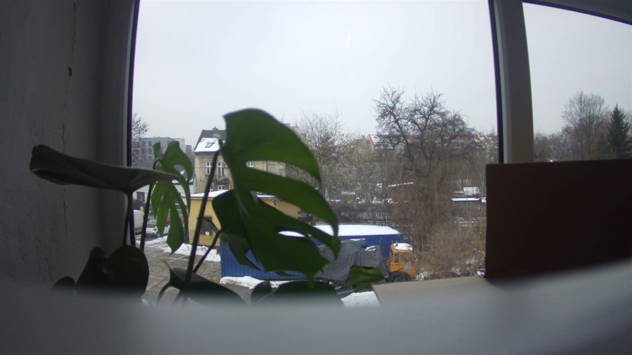

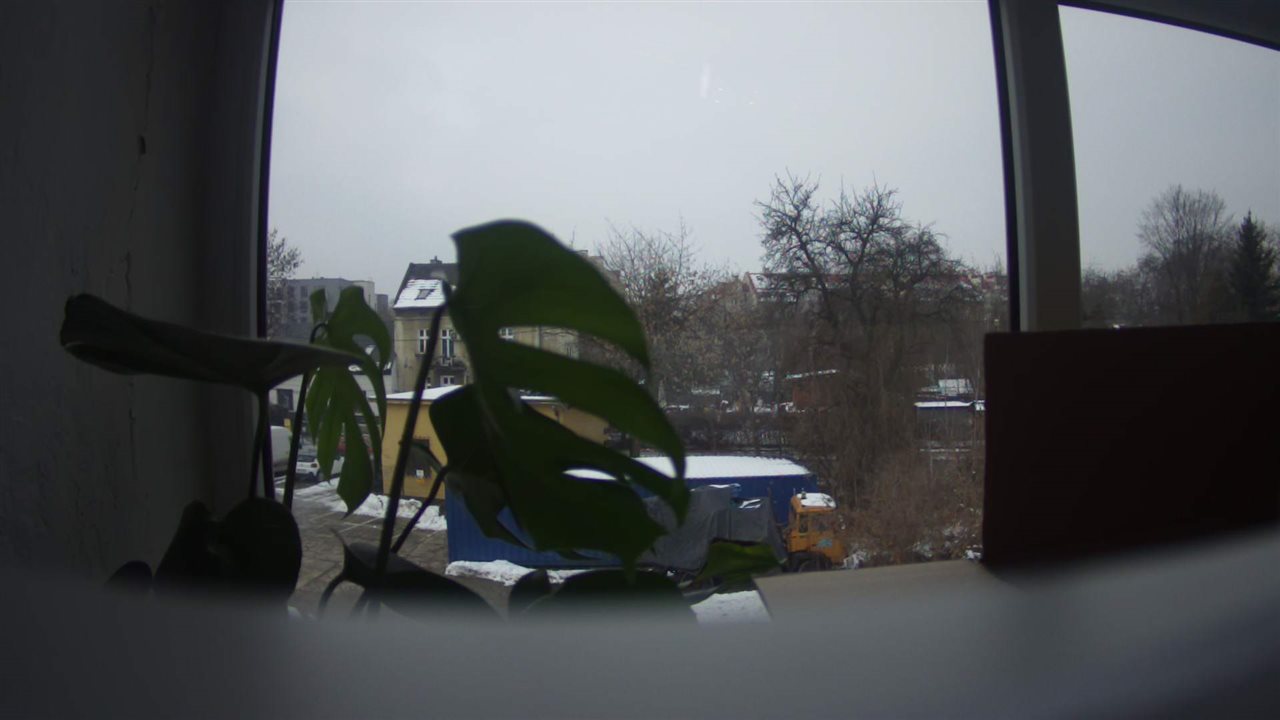

    我捕获了 3 个不同的样本帧:EE 禁用、IMX390 的 EE 配置、EE 配置具有夸张的值、以验证 EE 是否影响质量。
    EE 禁用:
    IMX390 的 EE:
    夸张的 EE:

    对于启用了 EE 的两个会话、设置了 MODE_Y12 (ee-mode=1)。 MODE_Y8 会在不产生任何帧的情况下暂停整个流水线。 我已在相同的硬件上进行了验证、但使用基于 SDK 版本的系统映像进行了验证。 10 Y12 和 Y8 两种模式都运行良好、但是我无法比较不同 EE 配置值之间的结果。 您能否验证在使用最新 SDK 版本的设置中 EE_MODE_Y8 是否正常工作?

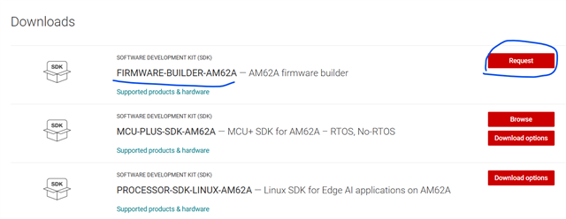

    尊敬的 Jimmy:
    要重建 ISP 固件、您需要从 https://www.ti.com/tool/PROCESSOR-SDK-AM62A#downloads:下载固件构建器
    请发送申请并告知我们。
    建中

    我们还申请了访问固件构建器软件的权限、以便在 SDK 版本上的开发过程中并行应用此修复程序。 10、如果您能授予该工具的访问权限、我们将不胜感激。
    Konrad
