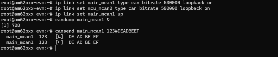

我们使用板上的两个端子成功测试了内部环回(不需要额外设置)。 在一个终端中、我们执行 cansend、而另一个candump则运行以侦听消息。 此测试按预期运行。

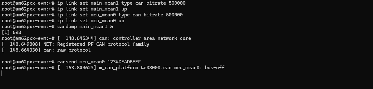

但是、我们在尝试外部环回时会遇到问题。 具体而言、我们main_mcan1 (J1 connector pins 1 and 2)mcu_mcan0 (J11 connector pins 22 and 16)使用跳线连接了和接口。 发送消息时、接口最终进入 总线关闭 状态和停止工作。 我们使用电路板原理图验证了 TX/RX 引脚位置、但我们可能错过了接线中的某些内容。
此外、我们尝试使用外部 CAN 发送器。 我们将一个矢量 VN1610 器件连接到了连接器 J1  在 EVM 板上使用跳线、并通过 USB-C 将 VN1610 连接到 PC 我们使用基于 Vector XL 驱动程序库 API 的 PC 应用程序来传输 CAN 帧、但行为保持不变、接口仍会转换到 总线关闭 状态。

    为了消除与我们的修改相关的任何潜在问题、我们切换回默认的 SD 卡映像、并使用标准引导流程 (SPL + U-Boot + Linux) 引导系统。
    但是、即使在这种配置中、我们也会观察到相同的行为。 当我们初始化接口并尝试发送 CAN 帧时、接口将转换为 总线关闭 状态。
    使用的命令:
    IP 链路设置 MAIN_mcan1 类型 CAN 比特率 1000000
    ip link set main_mcan1 up
    CANsend MAIN_mcan1 123#DEADBEEF
    内核输出:
    [108.752325] CAN:控制器局域网核心
    [108.756785] NET:注册的 PF_CAN 协议系列
    [108.770272] CAN:原始协议
    [108.775598] m_can_platform 20711000.can main_mcan1:总线关闭

    我们还使用 Vector VN1610 器件测试了通信。 在 Linux 方面、我们运行了:
    candump -x -e main_mcan1
    从 VN1610 传输帧时、Linux 端不会接收任何消息、也不会报告其他错误。
    下面是我们当前硬件设置的图像、可供参考。

    尊敬的 Anshu:
    对延迟的回复表示歉意。 我们现在已经成功验证了可以发送和接收。 根本原因是 VN1610 框上的跳线选择不正确。 在传输期间使用示波器探测信号后、我们观察到 CAN H 和 CAN L 跳线映射的文档似乎不准确。
    分享下面的工作设置、以防他人受伤。
