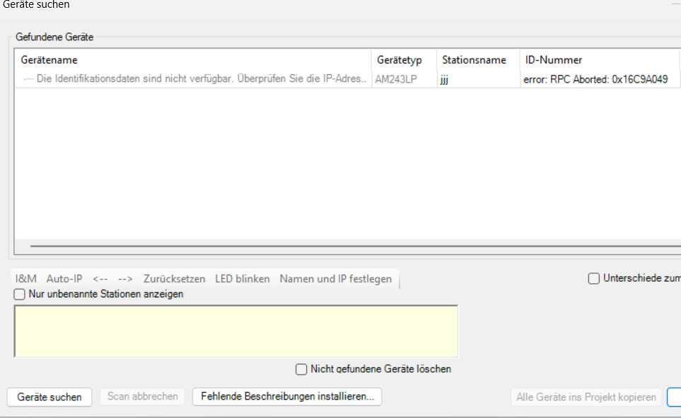

但是、我在 CODESYS 中扫描 PROFINET 设备时遇到问题。 AM243 LaunchPad 出现在扫描结果中、但报告了以下错误:
RPC 中止:0x16C9A049
此外、CODESYS 会显示标识数据不可用且应检查 IP 地址的消息。 由于此错误、控制器无法与设备建立连接。
另一个观察结果是、即使我配置了正确的 IP 地址、我也无法从 PC ping AM243 LaunchPad。

下图是相应错误的屏幕截图。 是否有人出现了相同的误差?
如果您有任何提示或调试建议、我们将不胜感激。

    感谢您的帮助。 我能够解决这个问题。 我必须更改 PC 的 IP 地址、使其位于与 Profinet 器件不同的子网中。
    现在我面临一个不同的问题。 µC 设备后、我会弹出 n ü r、然后可以正常将其复制到拓扑结构。 但基站无法连接到我的 Profinet 控制器。 在图片中、您会看到日志和错误代码。 我在互联网上搜索错误表、但没有找到任何内容。 是否有提示说明出现此错误的原因。 我还尝试将 Profinet 控制器与 am64-EVM-board 连接、但出现同样的错误。

    您好、Max、
    很高兴问题得到解决。 新问题似乎与 connect-request 分配的参数与设备的响应不匹配有关。
    为了获得进一步的援助、仍需要以前提出的要求:
