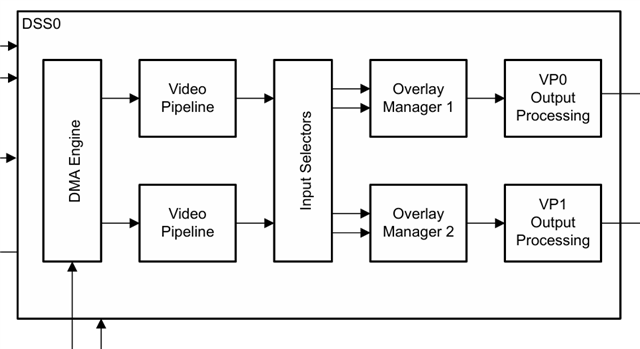

    我们目前正在开发一个需要在现有图像/视频流之上添加复杂图形渲染(如绘制复杂形状和复杂图标)的项目。
  我们建议的架构:
    为了实现这一点、我们考虑了 基于 LVGL 的解决方案 。 其概念是让 LVGL 将 UI 数据渲染到专用图形层上、而原始视频流占用另一层。 在显示阶段、我们打算利用  DSS(显示子系统)硬件 对这些层执行硬件覆盖/混合以输出最终映像。
  架构困境:
    但是、我们面临着架构瓶颈。 当前、display node 在上运行  MCU2_0(主 R5F)  核心、而 LVGL 缺乏对的原生适应  VID2  API 和  DSS  驱动器。
    为了解决此问题、我们进行了头脑风暴、讨论了两个潜在的数据流路径、但这两个路径都有各自的权衡:
  • 路径 A(A 芯直接显示):  我们 display node 在上开发了一个运行的定制器件  A 型磁芯 。 LVGL 将利用标准 Linux DRM 框架直接推送显示、完全绕过基于 display node 主 R5F 的现有 FVID2。
  • 路径 B(A 内核渲染+ R5F 覆盖):  LVGL 在 A 内核上呈现 UI 缓冲区、然后将此呈现缓冲区传递到主 R5F(可能通过 IPC/共享存储器)。  display node 然后、主 R5F 上的将获取原始视频缓冲区和 UI 缓冲区、调用 DSS 驱动程序(通过 FVID2)以执行最终的硬件叠加。

  1. 关于 R5F DSS 驱动程序功能:  主 R5F 上的当前 DSS 驱动程序实现(通过 FVID2 API)是否完全支持多层硬件覆盖/混合? 具体而言、它是否可以同时管理和混合专用视频平面和单独的 UI 图形平面(理想情况下支持 α 混合)?

    具体方法是、我们有 openvx 显示节点、运行频率为 r5f、您可以提交来自 A53 内核的帧/缓冲区。 如果您还不知道是否可以查看 vision_app 演示。
    https://software-dl.ti.com/jacinto7/esd/processor-sdk-rtos-jacinto7/latest/exports/docs/vision_apps/docs/user_guide/group_apps_basic_demos_app_single_cam.html
    其中使用 DSS 的 2 条视频管道显示 2 个流(摄像机馈送和摄像机馈送的性能统计信息)。
    您可以在此处引用应用程序$(psdkra)/vision_apps/basic_demos/app_multi_cam/main.c
    如果 LVGL 能够在共享内存中生成 openvx 格式的帧、则只需创建显示节点(第一个视频管道)并直接提交帧即可。
    同样、第二个显示节点(第二个视频流水线)可用于流式传输原始视频。 如果 LVGL 可以生成 RGBA 帧、则硬件叠加管理器将负责混合。
    您必须处理 tiovx 共享存储器区域中生成帧缓冲区的 2 个流。

    是、您可以混合来自 2 个流水线(只有 2 层)的视频、DSS 实例只有 2 个流水线。

    这是一个相当通用的答案、您可以使用 GPU 来呈现最终帧(混合 2 个流)并将其传递到显示节点。 但我建议查看上述方法、让您可以在其中使用 DSS 硬件。
